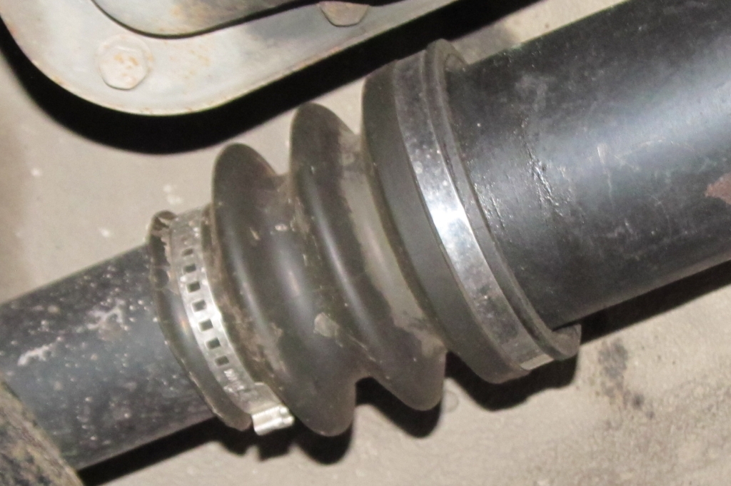

После с трудом разобранного закисшего шлицевого, крышку с отверстием заменил на заглушку и поставил пыльник от ШРУС.
B.R@ven писал(а):а 7.62 в качестве чего используется?;)
В качестве линейки.

Evgeni39 писал(а):крышку с отверстием заменил на заглушку и поставил пыльник от ШРУС.
Расскажи пыльник от шруса от какой машины и какую заглушку установил?

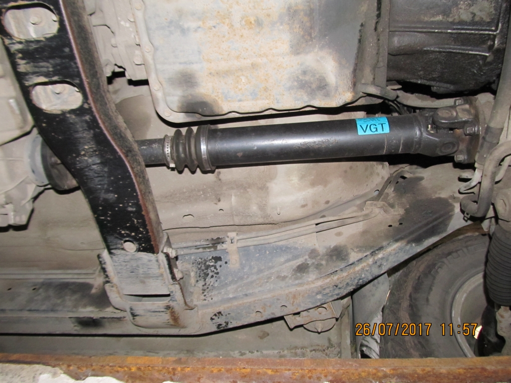

Сообщение Evgeni39 » 25 июл 2017, 18:09
Maruichi 156 02134. Завтра буду менять болты колесные, сфотографирую, как он выглядит на кардане.

Сообщение Anatoly67 » 26 июл 2017, 19:33
Толково придумано с пыльником на шлицевое кардана.....себе тоже поставлю.

Сообщение Evgeni39 » 26 июл 2017, 20:12
Только пыльник нужно подрезать по диаметру цилиндра с вилкой. Срез по третьему гофру, на фотографии видно.

Сообщение ВЕЛ » 27 июл 2017, 10:08
Если бы такой пыльник стоял бы с новья...
Шлицевому бы сносу не было бы....
