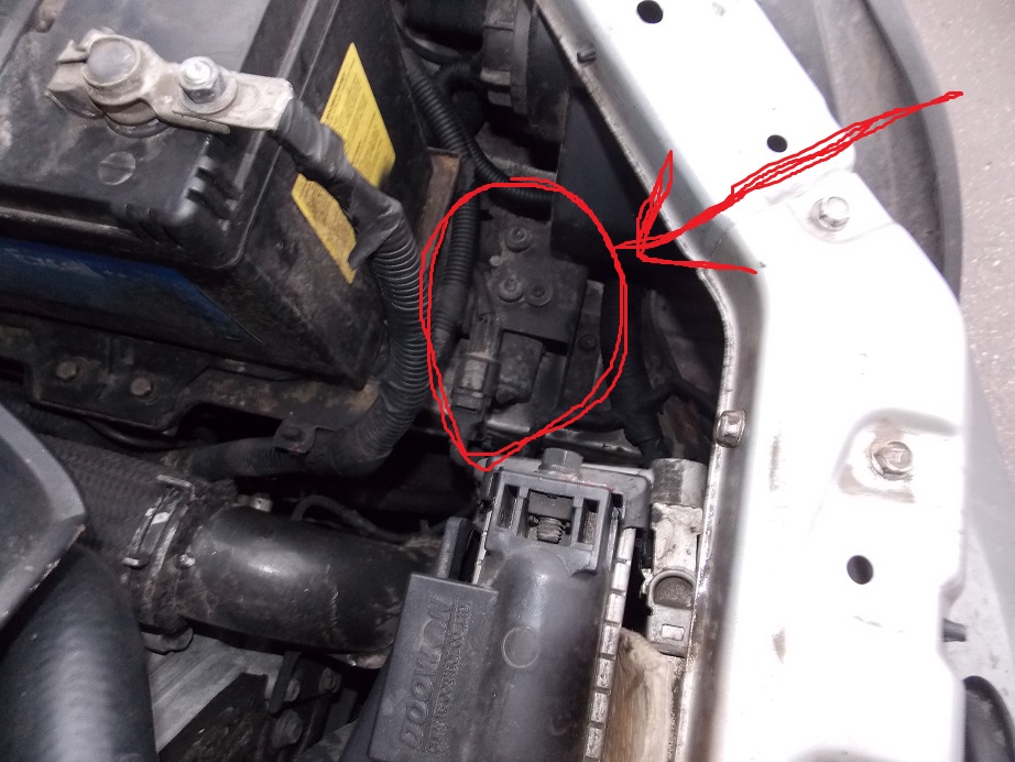

Re: Хабы (муфта подключения переднего привода)
Сообщение Птицевод » 09 июн 2009, 21:35
Vlad
это механизм называется передний актуатор и выглядит он вот так Актуатор переднего дифференциала (дорестайл)
принцип действия: под кумулятором рядом с фарой стоит насос который надувает диафрагму, которая в свою очередь подталкивает шестерню.
Сообщение etaon » 17 дек 2013, 17:01
Птицевод писал(а):Vlad
это механизм называется передний актуатор и выглядит он вот так Тема: Актуатор переднего дифференциала (дорестайл)
Мужики, а реально это дело поставить на SORENTO, 2.5TD (14X л/с), Part-Time, AT
Год выпуска: 2004?
Если управление пневмо, решу сам. Редуктор менять или мост нужно?
Если его будет достаточно установить в переднем мосте и подключить пневмосистему, это будет сказкой. Узнать сработало или нет тоже смогу. Датчиком положения или герконом простым. Разберусь вообщем.
Баловался таким актуатором кто-нибудь?
Сообщение Дим66 » 17 дек 2013, 17:32
etaon писал(а):это механизм называется передний актуатор и выглядит он вот так Тема: Актуатор переднего дифференциала (дорестайл)
etaon писал(а):Мужики, а реально это дело поставить на SORENTO, 2.5TD (14X л/с), Part-Time, AT
у тебя это штука уже стоит изначально ..у тебя же Part-Time :ROFL:
ездит на сказке и не знает про это :ROFL:
Сообщение antoxa2010 » 07 янв 2014, 19:23
а для чего этот насосик?? я так понимаю для подключения переднего привода?
