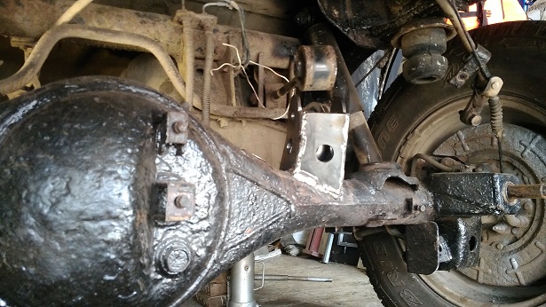

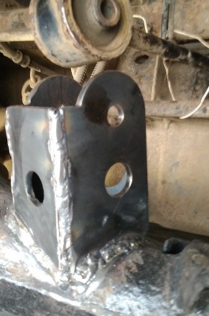

Сообщение Andrey456 » 15 июн 2021, 08:40
Вот и я полез на днях проверить состояние заднего моста и увидел крепления тяг.
Заказал резку на плазме по чертежам Дмитрия (DiCh), за что ему огромное спасибо.
Правое крепление подошло нормально, левое прошлось немного укоротить. Делал из металла 5мм, хотя родное 3мм.
Переваривал вдвоем со знакомым, справились не торопясь за день.

Re: Ремонт кронштейнов крепления задних продольных тяг.
Сообщение kater61 » 15 июн 2021, 10:21
После сварки, обязательно проверить развал, деформация чулков, особенно при сварке электродом, неизбежна.
Сообщение Andrey456 » 17 июн 2021, 08:10
Вчера проверил развал, всё в нулях, мост не ушел даже на сотую градуса. Варил полуавтоматом.

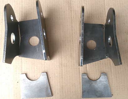

Сообщение DiCh » 17 дек 2021, 16:12
Не думал что вновь придется столкнуться с такой проблемой, но на другой машине так же произошло разрушение кронштейнов. Потому перерисовал чертеж с более правильными размерами. По этим чертежам можно сразу отдавать на резку. Мне обошлось 3000 рублей с материалом, из стали 4 мм.

Сообщение DiCh » 24 мар 2022, 13:24
Могу продать вырезанные детали кронштейнов. Заказывал для одноклубника, а он машину продал. Цена 2500р. Толщина металла 4 мм. Всего 8 деталей на 2 кронштейна.
