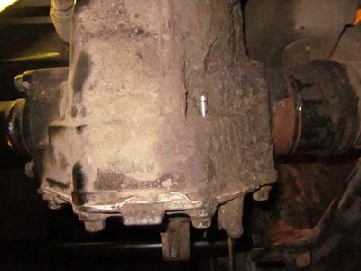

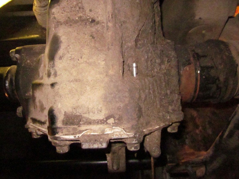

Сообщение after » 16 сен 2015, 21:21
Это пневмопривод?
штуцер на редукторе

Re: Блокировка диференциала переднего моста?
Сообщение Sanya163 » 18 мар 2016, 18:59
Да это пневмопривод.через штуцер воздух идет в мост
