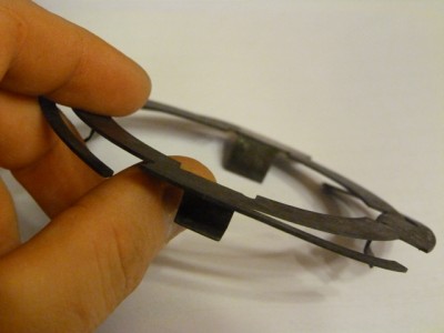

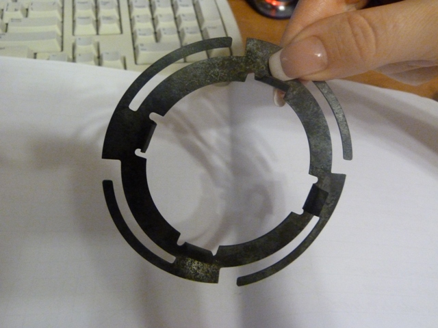

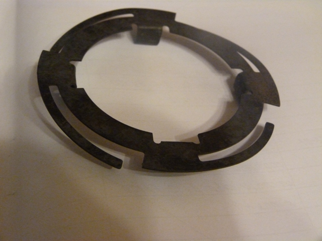

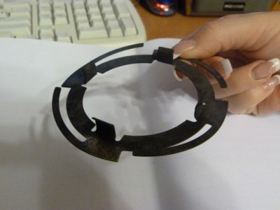

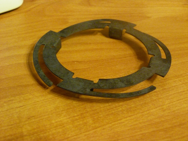

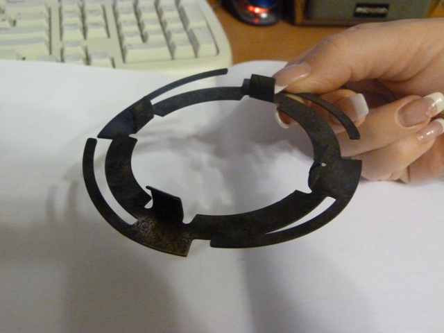

Рассказываю как поступил дальше.
Помощи ждать неоткуда, взял оставшиеся кусочки этой пластины и нарисовал в "компасе" чертеж этой детали целиком со всеми размерами, затем с этими же остатками сходил в лабораторию (благо предприятие на котором работаю позволяет провести анализ металла) определился с металлом, оказалась сталь аналогичная нашей ст.20 толщиной 1 мм с поверхностной закалкой HRc = 42 ед. Через знакомых товарищей вырезали эту деталь на станке с ЧПУ (естественно сначала запрограммировали ее в станок, там я уже тонкостей не знаю...), в тисках загнул внутренние зацепы, после закалили на HRc = 43 ед. Усики по наружному диаметру пружинят как надо, идеально встают на место внутренние зацепы (попробовал на сопрягаемой детали), вот что получилось смотрите фотки. Устанавливать буду после нового года.
