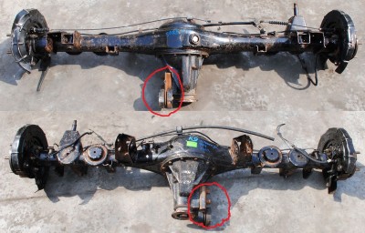

Сообщение slava79 » 05 май 2014, 11:09
такая штука стоит на заднем мосту,что за ... ?

Сообщение Gubkin » 05 май 2014, 11:32
Это противовес, правда корейцы засекретили что он уравновешивает :lol:

Сообщение Сорентовод 65 » 02 июл 2014, 15:11
Никакого секрета здесь нет, вес авто превышает 2 т., при начала движения кардан проворачивает редуктор, усилие передаётся на колёса, они стоят на земле - создаётся сопротивление и чтобы мост не выворачивало поставлен противовес, как и на раздатке тоже :!:

Сообщение Gubkin » 02 июл 2014, 15:22
Сорентовод 65 писал(а):и чтобы мост не выворачивало поставлен противовес, как и на раздатке тоже
И кукую долю % этот вес компенсирует ? 5 кг противовеса x 0,2 м = 10 н*м. Где-то 0,0001% от момента на задние колеса при старте на 1-ой передаче :lol:
Если смотреть сверху, то скорее уравновешивает смещение главной передачи в редукторе. Чтобы центр масс моста оставался посередине.
Зачем это надо ? наверное чтоб при наезде на определенные неровности амортизаторы подвергались одинаковой нагрузке

Сообщение Сорентовод 65 » 02 июл 2014, 15:34
Тогда противовес висел бы не на редукторе, а на самом мосту сзади, а насчёт нагрузки - планетарка и сателлиты своё дело делают, отсоедини кардан и рукой проверни фланец - машина покатится, а усилие руки сильно отличается от двигателя :!:
