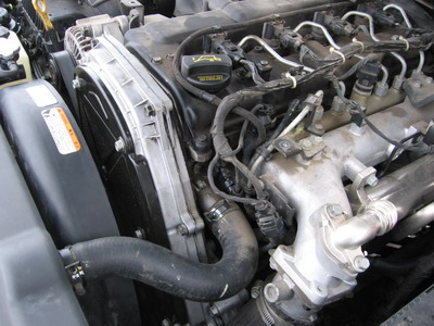

3. Откручиваем верхний кожух вентилятора(два болтика под ключ на 8 со стороны аккумулятора, два болтика под ключ на 8 со стороны воздухана под расширительнм бачком, один болтик на 10 со стороны аккума и один на десять со стороны воздухана), предварительно открутив болтик на 10 верхнего крепления расширительного бачка.
Снять их не получиться(кожух и расширительный бачок), Поэтому бачок отводим в сторону салона а кожух в сторону воздухана.

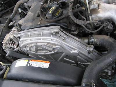

4. Откручиваем трещёткой с головкой на 12, 9 болтов крышки ГРМ( 4 болта с низу самые не удобные) и снимаем крышку(она сидит на двух направляющих)
вторая направляющая находиться противоположно в низу), поэтому равномерно поддеваем крышку в этих местах( там есть специальные пазики).

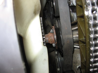

Есть два варианта дальнейших действий для того что-бы добраться до болта(на 24) шкива коленчатого вала:
а. Снять венилятор вместе с муфтой, открутив его для этого от шкива водяного насоса( четыре болтика на 10, рожковым ключом)
при откручивании шкив будет слегка прокручиваться в ремне, поэтому мы второй рукой нажимаем не ремень около шкива и откручиваем два болтика, затем отпускаем ремень и за 3ий болт прокручиваем шкив на пол оборота, что-бы было удобно окрутить оставшиеся два болта. Опять нажимаем на ремень и откручиваем их. Аккуратненько вытаскиваем вентилятор наверх и ставим его вертикально ОБЯЗАТЕЛЬНО вертикально(вискомуфту класть в горизонтальное положение нельзя).
б. Снимаем переднюю часть защиты двигателя и также имеем доступ к болту шкива колена.
Я действовал по варианту а., потому как делал на улице без ямы!

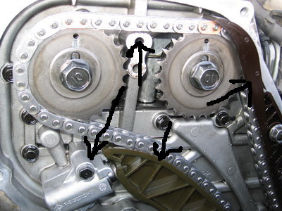

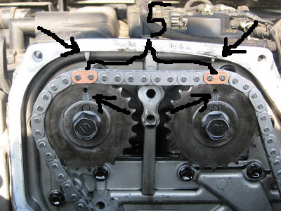

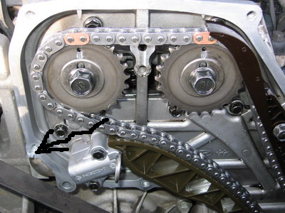

6. Проворачиваем колено до совмещения меток шестерни распредвала с метками на передней крышки двигателя
, а метка на шестерни насоса находиться в таком положении(метка на самой шестерни есть, а на двигателе нет)
7. Откручиваем успокоитель цепи(с права), один болт на 12, вторая сторона на направляющей и снимаем его.
8. Откручиваем верхний успокоитель цепи
(фото на двигателе нет ) два болтика на 10.

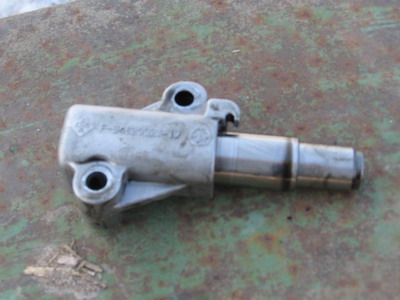

9. Откручиваем натяжитель(два болтика на 10, один чуть длиньше другого) и снимаем его.

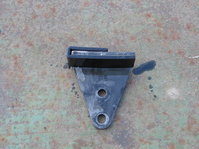

10. Откручиваем один болт на 12 башмака натяжителя и снимаем его(фото всех снимаемых частей) Изображение

11. Прокручиваем коленчатый вал, что-бы правая сторона цепи(от правой шестерни распредвала) до шестерни насоса натянулась. Снимаем цепь, начиная с левой шестерни распредвала!
Я сравнил снятую цепь с новой, и старая оказалась вытянута на пол звена!
12.Одеваем новую цепь. Сначала на правую шестерню распредвала, затем на шестерню насоса и на второй распредвал.
Кстати теперь на цепи в месте где звено одевается на метку на шестерни это звено омеднёное!(все эти звенья должны совпасть с метками). Родная цепь была без омеднённых звеньев!
13. Прикручиваем всё ранее снятое в обратной последовательности. (Натяжитель новый идёт с убранными штоками, которые застопоренны стопорным кольцом.После прикручивания всех успокоителей, башмака и натяжителя, мы его(стопорное кольцо) просто вытаскиваем и всё!)

Между метками на шестернях распредвалов 5 звеньев!
От метки шестерни правого распредвала до метки на шестерни насоса 18 звеньев!!!

Причина:
1.Вытянута цепь на пол звена.
2.В натяжителе 2 штока. Первый сидит в самом корпусе и толкается давлением масла, а второй шток сидит в первом штоке и толкается постоянно пружиной.
По сравнению с новым натяжителем у старого первый шток ходил легче(увеличение зазора) и в этоге горячее масло не создовало необходимое давление пробиваясь мжду стенками корпуса и первым штоком и прослаблена пружина второго штока!!!
