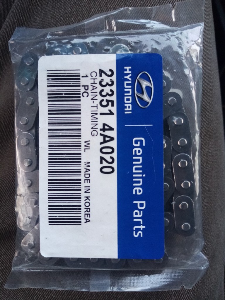

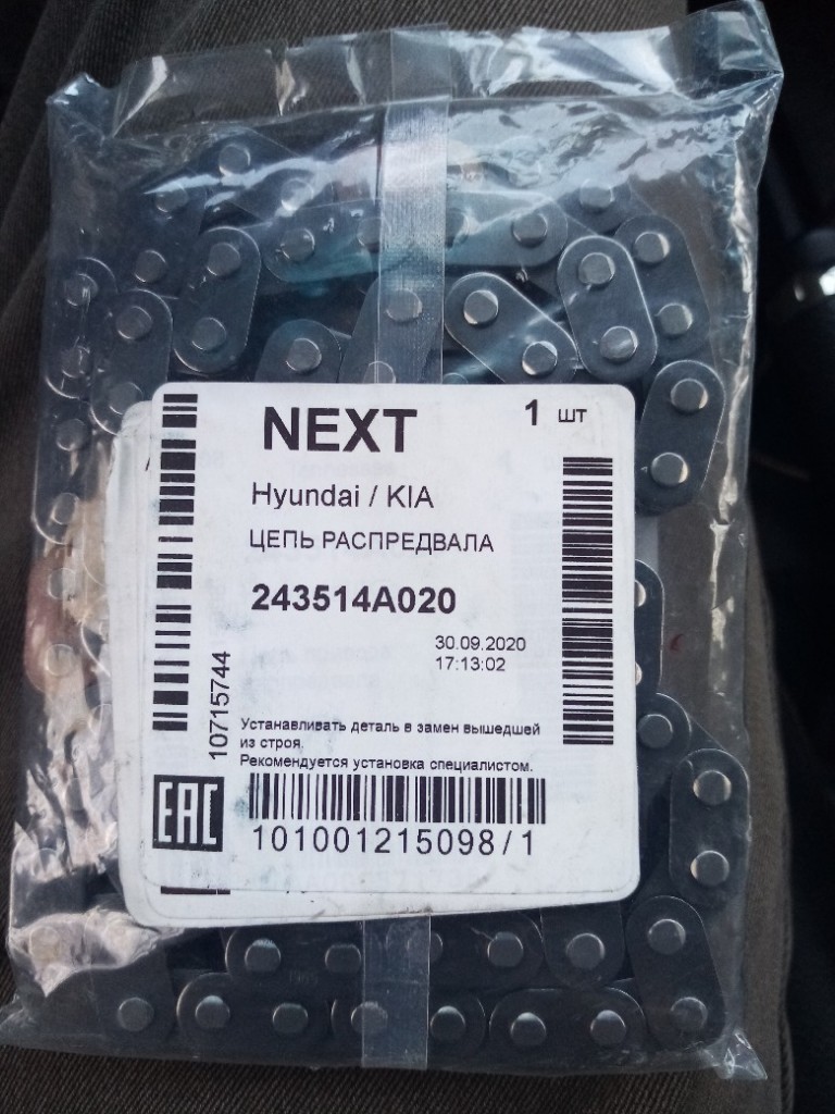

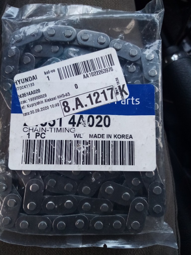

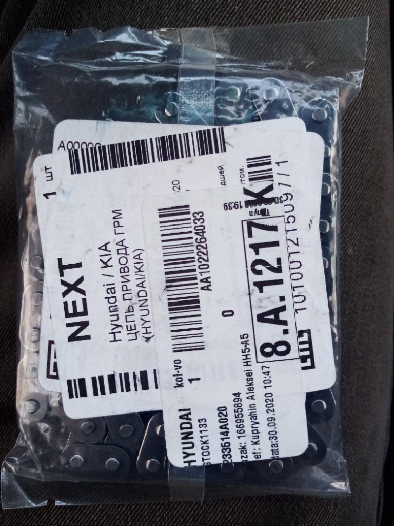

Всем добрый день! Заказал цепи оригинал, две получил, но что-то не внушают они мне доверия. Поставщик говорит, что уже около года продают в таких упаковках. Может кто получал недавно, это действительно так или разводят?
Dima NN
Сообщения: 24
Зарегистрирован: 11 сен 2008, 15:08
Откуда: Н.Новгород
Доп. информация: кожа-рожа, все дела :-)
Re: Замена цепи ГРМ
Сообщение Evgeni39 » 02 окт 2020, 19:19
Маркировка на цепочках есть?

Сообщение Dima NN » 02 окт 2020, 20:23
На паре звеньев выбито что-то вроде 1909 или 1609

Сообщение DiCh » 02 окт 2020, 21:57
Буквально на прошлой неделе менял себе цепи. Все цепи пришли в фирменных коробочках.
