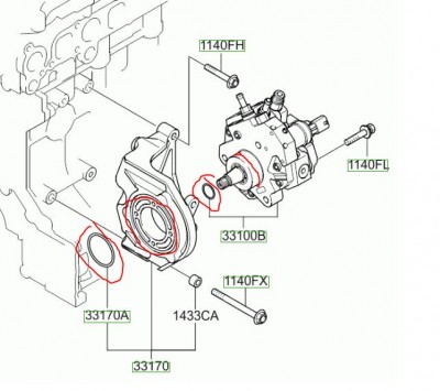

Здравствуйте.
Помогите пожалуйста найти запчасть = каталожный номер.
При креплении ТНВД там есть ДВА уплотнения,
Одно - между кронштейном крепления ТНВД и передней крышкой.
Второе на валу самого ТНВД в месте его вращение внутри оного крноштейна. В каталоге пробивается только одно из них при чем Однозначно не понятно какое именно.

А машина то у Вас какая? В профиле - вроде рестайл. На схеме - дорестайловый насос.
А по сути - два обычных резиновых кольца. То, что на насосе, (стоит не на валу, а на наружной части подшипникового узла на передней крышке насоса) - подходит вот это - 331704A002, хотя подобрать его в любом магазине из отечественных резинок у меня заняло минуты три.
То, что на стыке двух корпусных деталей - я вообще не парился, а посадил на герметик. Лет 7 проходило без течей, пока машину не продал.

К сожалению, как оказалось указанная SEA_11 запчасть стоит не на насосе а на фланце крепления, по ней вопросов нет.
А то, что на насосе, так артикула и не нашел, вопрос остался открытым.

Если кому интересно то артикул
Bosch F 01M 100 114
Уплотнительное кольцо ТНВД
