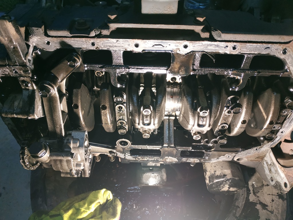

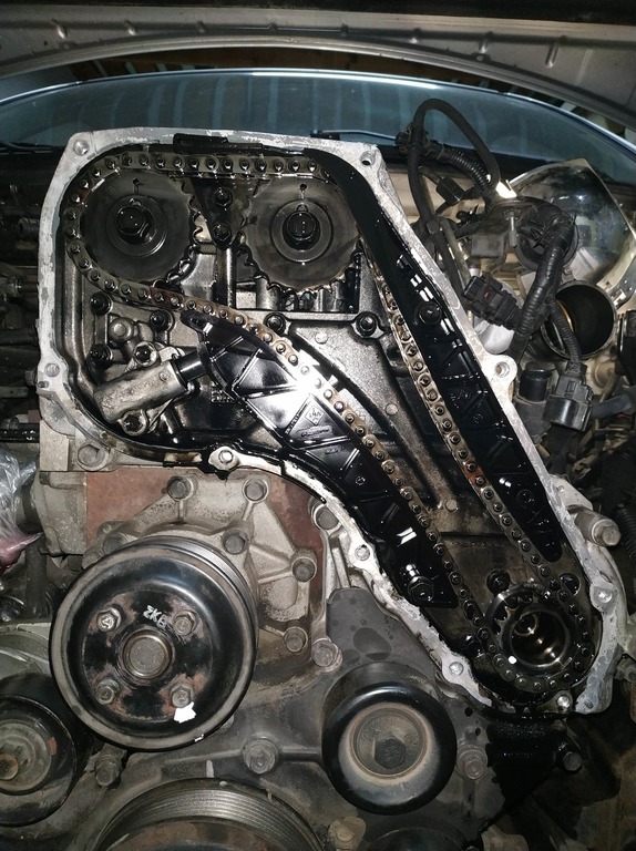

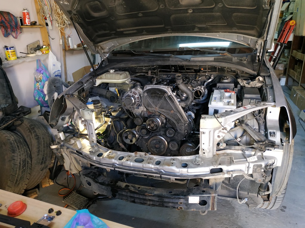

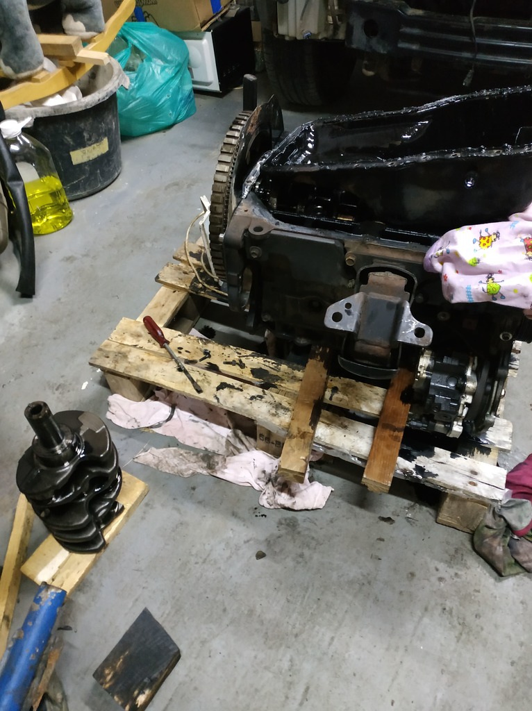

Проехал 250км, ехал по трассе на круизе 110км\ч появился дополнительный звук в такт работы двигателя. Остановился.
Показометры на момент все в норме, жидкости все в норме, выхлоп в норме. Проехал еще 45км до ближайщего города.
Авто сейчас там, есть только видео что снял в момент остановки.
Отпишу спустя две недели, вчера притянул. Буду вскрывать.
20,08,2020 Вскрытие показало лопнул коленвал по центру за 3 коренной шейкой.
