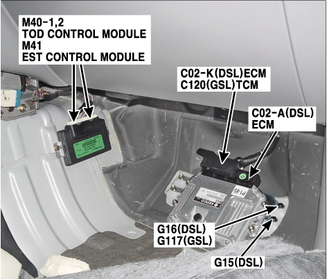

Сам блок TOD находится слева от ног пассажира, здесь
