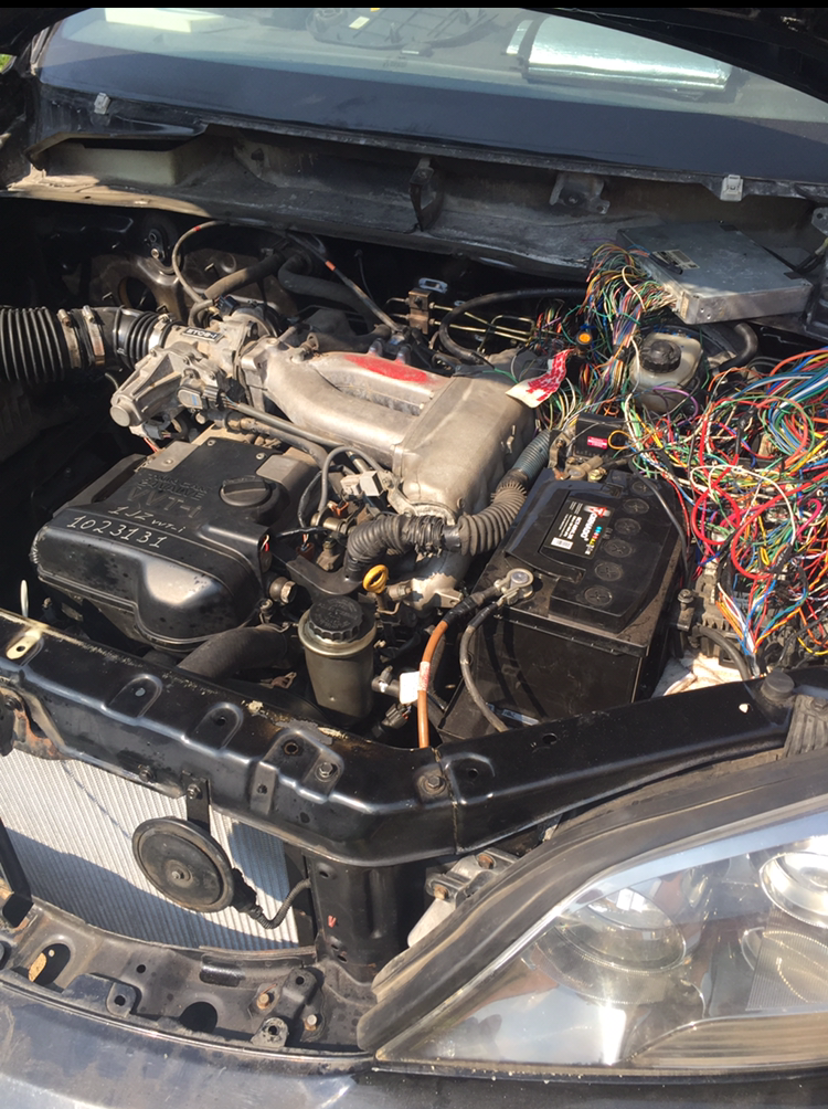

Мотор от тойоты занял свое место под капотом соренто.

Сообщение Афонька » 08 июл 2018, 20:38
моток проводов в придачу? :)
а зачем такой подвиг был нужен ?

Сообщение Стасан » 08 июл 2018, 22:13
А по подробней!

Сообщение Nikolay0812 » 08 июл 2018, 22:20
wedrow писал(а):Мотор от тойоты
От какой?
Это тех.раздел,поэтому просто фото-крайне мало,
а недостаток информации-приведет к флуду в теме.

Сообщение morbid » 08 июл 2018, 22:30
1JZ-GE VVTI 200-х сильный))

Сообщение palaris » 08 июл 2018, 22:32
теперь без полного привода?

Сообщение wedrow » 09 июл 2018, 05:27
morbid писал(а):1JZ-GE VVTI 200-х сильный))
он самый
Добавлено через 5 минут 18 секунд:
Афонька писал(а):моток проводов в придачу? :)
провода окультурим в гофры,это первый выезд был.
Добавлено через 3 минуты 11 секунд:
palaris писал(а):теперь без полного привода?
да.

Сообщение wedrow » 10 июл 2018, 07:27
Для города то,что надо+надежный мотор!
Добавлено через 13 минут 43 секунды:
После свапа осталось:блок std под гильзовку,коленвал std,турбина в идеальном состоянии прошла 500км,поршня,шатуны,комплект цепи-звезды грм комплект новый,распредвалы-пастель р-вала,передний редуктор,акпп,раздатка,коса двс ,эбу двс,интеркуллер,эбу акпп,эбу раздатки,блок иммобилайзера-это что вспомнил на вскидку.

Сообщение Talik » 10 июл 2018, 10:03
Афонька писал(а): зачем такой подвиг нужен
поставить джей и срастить с кузовом задача сопоставима с заменой, грубо говоря, родного мотора от классика, если руки из нужных мест и есть опыт, тут особого труда не надо, это же джейзет, ставят уже на все что имеет 4 колеса, а надежность одного джея сопоставима с ресурсом 3-5 моторов от ваших классиков, вот зачем. жму руку топик-стартеру. :)

Сообщение Афонька » 10 июл 2018, 21:12
Talik писал(а):а надежность одного джея сопоставима с ресурсом 3-5 моторов от ваших классиков
А ваши Гламуры - надежнее ? :lol: Нет ? Так чего бы вам не воткнуть его в ваш Гламур, ежли уж так за наш классический ресурс переживаете ) делов то - на "пол-шишки" :) подумаешь, что борода проводов по земле волочится будет - пфф, какая мелочь. И зачем вам полный привод ? и зачем вы за него платили деньги ?
Это имеет очень четкое народное определение: "жертва гаражной фантазии".

Re: D4CB прощай!
Сообщение wedrow » 11 июл 2018, 07:03
Добавлено через 3 минуты 1 секунду:
Хотя конечно же все понимают, что..
каждый теребит как ему хочется :D
С проводкой наведем порядок,над ней уже работает автоэлектрик.По итогу ушел от постоянных вливаний в d4cb -то форсунки,то турбина,последней каплей были трещины в гбц.
Добавлено через 5 минут 41 секунду:
За весь срок эксплуатации машинка не видела бездорожья.Всегда мешал этот баласт(раздатка,передний мост).
