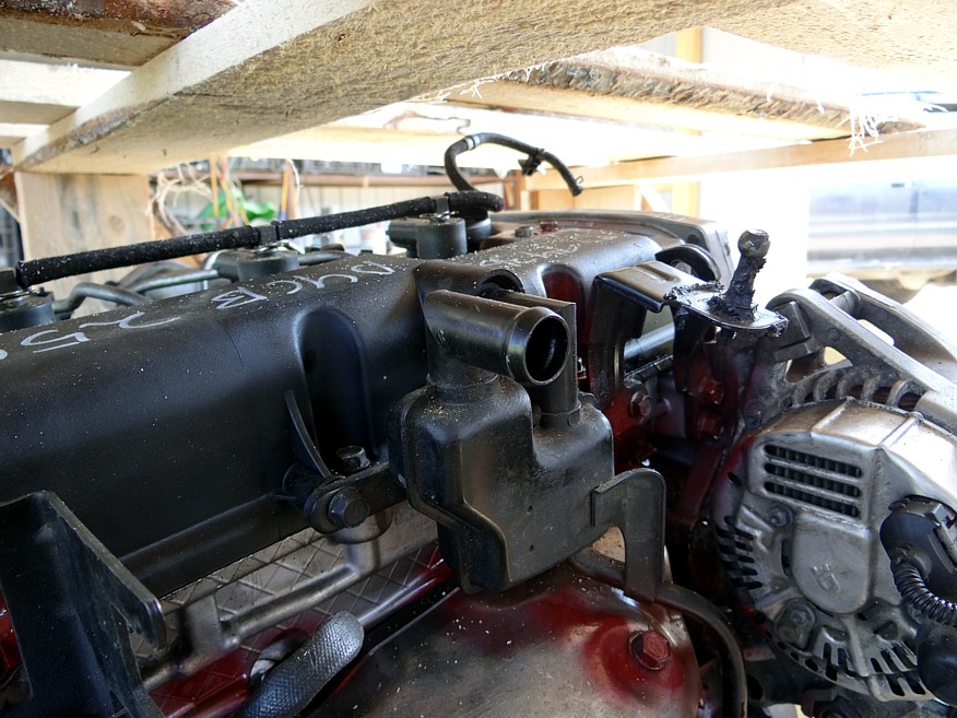

Помогите опознать двигатель, все как у d4cb, но отличия - нет лямбды и нестандартный сапун на крышке:
обычный:
http://www.starexclub.ru/forum/download ... %D0%B1.jpg
И непонятный, лямбды нет вообще, турбина такая-же....:
http://www.starexclub.ru/forum/download ... %D0%B0.jpg
Сапун/крышка клапанов - обычный:
и второй, кстати непонятно что за палец с шариком вместо крепление пластика:
По уверением продовца, второй - это обычный сорентовский d4cb 170л.с......разве бывает....?

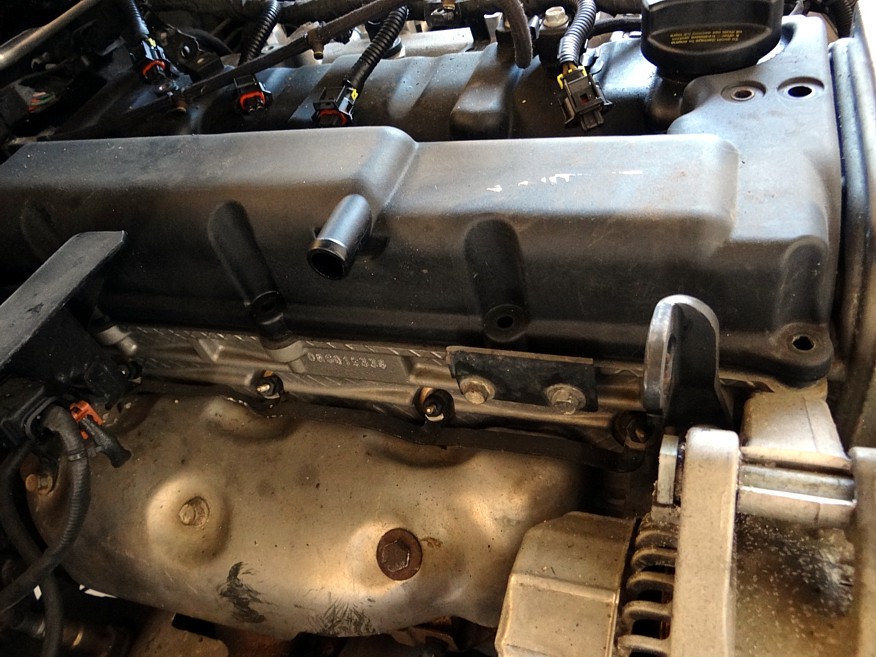

Еще раз попробую:
Лямбда моя
лямбды нет
Сапун мой
Сапун непонятный+шарик

Спасибо, я понимаю - и переставить кусок выпускного с моей лямбда не проблема - но я знаю что была/есть серия этого двигателя (евро 3???) где лямбда отсутствовала как класс.....но и лошадей там было 145 (140?)
Тогда с моими мозгами там поршня погорят как минимум.....

Сообщение Konstantin_S » 17 май 2018, 20:45
Andrei_sochi
У меня лямда есть, но сапун такой же как "на крашеном" движке.
даный двигатель скорее 170 сильный так как турбина с изменяемой геометрией

Сообщение Dimonich » 18 май 2018, 11:31
У меня Кореец переходка 2005 года 170 лошадей тоже нет лямбды, турбина с геометрией
и сапун как на крашеном с маслоотделителем
