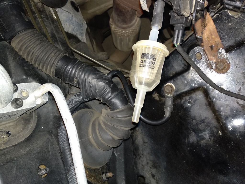

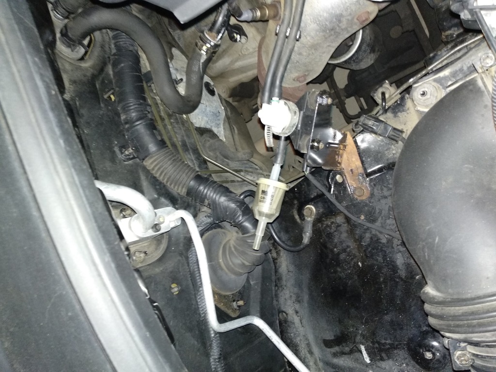

2. Под капотом у меня стоит какой то странный фильтр, (фото прикреплено), хотел чпросить, что это, зачем и как часто менять?

vov4ik08 писал(а):2. Под капотом у меня стоит какой то странный фильтр
2.Видимо предыдущий хозяин ремонтировал электромагнитный клапан и вколхозил вместо штатного фильтра из поролона -фильтр тонкой очистки.Решение правильное,менять его не надо,я не думаю что он когда нибудь забьется.

обычно, когда так габариты включаются, это значит мотор заведен по таймеру или удаленно. Возможно при работе турботаймера так же мигают. Фильтр снимать не нужно, его ставят чтобы с основного отстойника при замене фильта мусор не пошел дальше в систему.

Accent-58 писал(а):Фильтр снимать не нужно, его ставят чтобы с основного отстойника при замене фильта мусор не пошел дальше в систему
хоть бы посмотрели бы для начала о чем речь , прежде чем новичку мозги ... :twisted:

Сообщение Accent-58 » 17 янв 2018, 07:00
Лёха Юрич
игнор. А да, впарь ему скорее форсунки или посоветуй фильтр этот снять, и штатный заменить, чтобы уж быстрее он тебе свои отправил.
