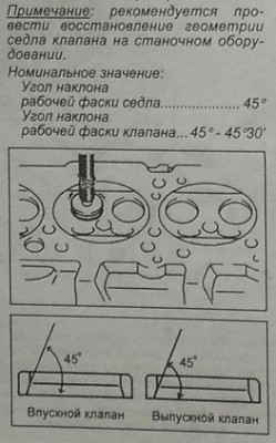

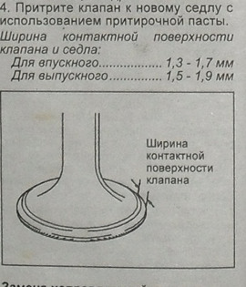

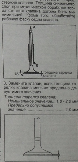

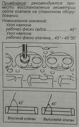

Re: Срочно!!! Про седла выпускных клапанов
Сообщение Accent-58 » 07 сен 2017, 13:09
тыц
ಠ_ಠ Изображениеಠ_ಠ
