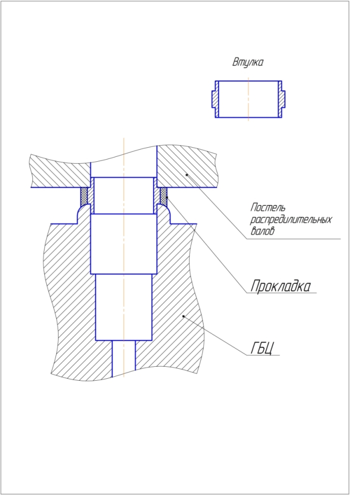

sedoy_163, следующий этап- втулки в колодцы форсунок.

Evgeni39 писал(а): втулки в колодцы форсунок.
Какие втулки ? Для чего ?

Сообщение Evgeni39 » 11 июн 2017, 14:31
мухтар, изолирующие. Для евро-4 движков, чтобы при прогаре медных шайб газы шли в атмосферу, а не коксовали масло. В этом случае можно будет услышать прорыв и своевременно устранить.
Это только идея. Задал Илье вопрос и приложил эскиз. Пока он не ответил.

Сообщение мухтар » 11 июн 2017, 15:38
Evgeni39 писал(а): Задал Илье вопрос и приложил эскиз.
Интересно однако.
Если это не секрет, может и нам покажите эскиз.

Сообщение Evgeni39 » 11 июн 2017, 15:48
Да почему секрет? Пожалуйста.

Сообщение мухтар » 11 июн 2017, 15:57
Т.е. закрыть щель между постелью и гбц ?

Сообщение Evgeni39 » 11 июн 2017, 22:41
Алекs писал(а):Тогда надо герметизировать колодец а то замучаешся форсунки доставать
Так в герметизации и заключается идея.
Я готов реализовать, только исходные данные нужны.
Диаметр колодца позволит там разместить втулку со стенкой 0.5-0.8 мм?
В качестве уплотнения на втулку можно полиуретановое колечко одеть.

Сообщение мухтар » 11 июн 2017, 23:30
А кто нибудь подумал для чего оставили там открыто для доступа масло к форсунке ?
Нет.Не подумал. А зря.
Это и сделано для того что бы зазор между стенками головки и нижней части форсунки заполнилось маслом.
Для того что бы форсунка (распылитель) плотно контактировала с головкой для отвода тепла от форсунки к головке.
Т. е. для охлаждения форсунки. А именно для охлаждения распылителя.
И я считаю что если закрыт втулкой доступ масло к форсунке перегрев и клин иглы распылителя неизбежен.
Корейцы не дураки однако. :)

Сообщение Evgeni39 » 11 июн 2017, 23:39
БОльшая часть иглы находится за медным кольцом, т.е. в объеме цилиндра.
Охлаждение распылителя происходит топливом. Дополнительно теплообмен идет через медное кольцо в головку.
На своем двигателе разбирал форсунки и чистил. В колодцах с прогоревшими кольцами форсунки были с посиневшими распылителями. У одной из них даже дизельный кокс был в камере распылителя и 2 забитых отверстия. Чистил корневой иглой и дрожащими руками. После прочистки работает отлично, коррекция -0,1.
На ЕВРО-5 масло в колодцы не поступает.
Спорить и доказывать ничего не собираюсь, информации нет. По поводу перегрева задавал вопрос Седову. Сказал-не перегреются.

Сообщение мухтар » 11 июн 2017, 23:54
Для распылителя ,охлаждение как раз то нужно в верхней части , где игла заходит очень плотно.
И охлаждение топливом которая проходит через миллиметровое дырочку с боку не достаточно.
Игла клинит не в нижней части а именно в верхней части распылителя.
Добавлено через 4 минуты 38 секунд:
С таким усовершенствованием лично я пасую. :(
Добавлено через 4 минуты 45 секунд:
Evgeni39 писал(а): форсунки были с посиневшими распылителями.
Это еще раз говорит что мизерное количество топлива не способна охладить распылитель.

Сообщение Лёха Юрич » 12 июн 2017, 00:09
никакого отношения данная неграмотная конструкция к охлаждению распылителя ( т.б. его верхней части где это вообще не требуется :ROFL: ) НЕ имеет.
это очередной бред.

Evgeni39 писал(а):Сказал-не перегреются
ясен день не перегреются
