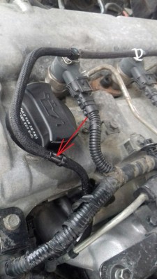

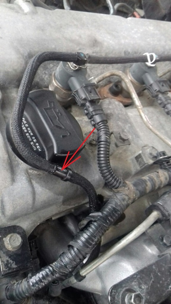

Клапан обратки топлива врезаный в шланг обратки
Сообщение vking1 » 24 мар 2017, 09:02
можно ли купить этот клапан отдельно и какой у него артикул
либо может аналог какой

Re: Клапан обратки топлива врезаный в шланг обратки
Сообщение deka » 24 мар 2017, 22:45
чтобы обратка топливного насоса не шла к форсункам
deka
Сообщения: 3372
Откуда: Санкт Петербург
Благодарил (а): 33 раз.
Поблагодарили: 76 раз.
Сообщение Лёха Юрич » 24 мар 2017, 23:20
именно ибо если вдруг лопнет шланг обратки на форсунках за 5 сек весь двигатель умоется саляркой а это считается пожароопасно
