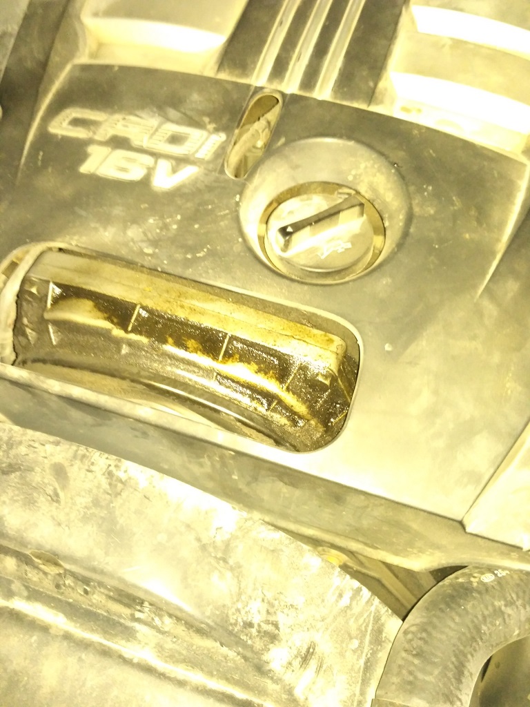

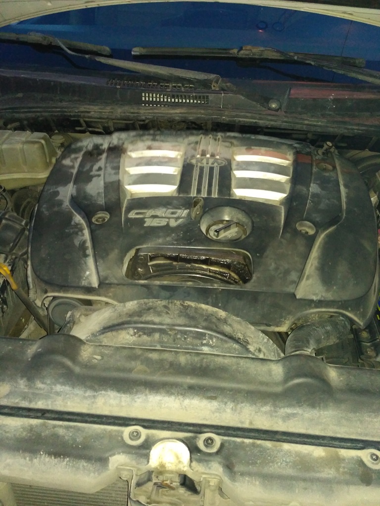

Сообщение DEX777 » 09 мар 2017, 19:02
Друзья, прошу неопытного сильно не пинать, дизелем не владел никогда, машина киа соренто 2004 2.5 турбодизель 140 сил, обнаружил с лобовой части подтек масла, незнаю что это, насколько критично? что там находится?

Re: подтек масла с лобовины
Сообщение DiCh » 09 мар 2017, 19:25
Для начала фото без крышки. На этих же, ни пса не видно, откуда что течет.
Сообщение РЕГИОН38 » 09 мар 2017, 19:36
Цепь ГРМ. Не критично, но не эстетично.
Сообщение DEX777 » 09 мар 2017, 19:52
DiCh писал(а):Для начала фото без крышки. На этих же, ни пса не видно, откуда что течет.
завтра заеду к товарищу в сервис, скинем крышку, посмотрим что за напасть, по результату отпишусь че каво, спасибо за ответы
Сообщение РЕГИОН38 » 09 мар 2017, 20:06
Заодно цепь оценишь, может уже пора менять
Сообщение Diesel'ok » 09 мар 2017, 20:15
А по мне так на лицо перегрев мотора. Сам мучался полгода с утечкой масла из-за поведеных крышек цепи(верхней). Лилось ручьем. :evil:
Критического ничего нет, но думаю протяжка с нанесением свежего герметика не спасет, или не на долго, т.к. резьба нарезана в крышке(дюраль) и легко эта резтба обходится и привет... . Я вставлял болты с обратной стороны внутренней крышки. Болты делали разные, сверху были с простой шляпкой, а внизу ставились с круглой, т.к. у такой шляпки высота меньше и крышка к блоку прилигала нормально. И соответственно спереди накручиваются гайки и все это хозяйство притягивается как следует.
