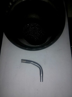

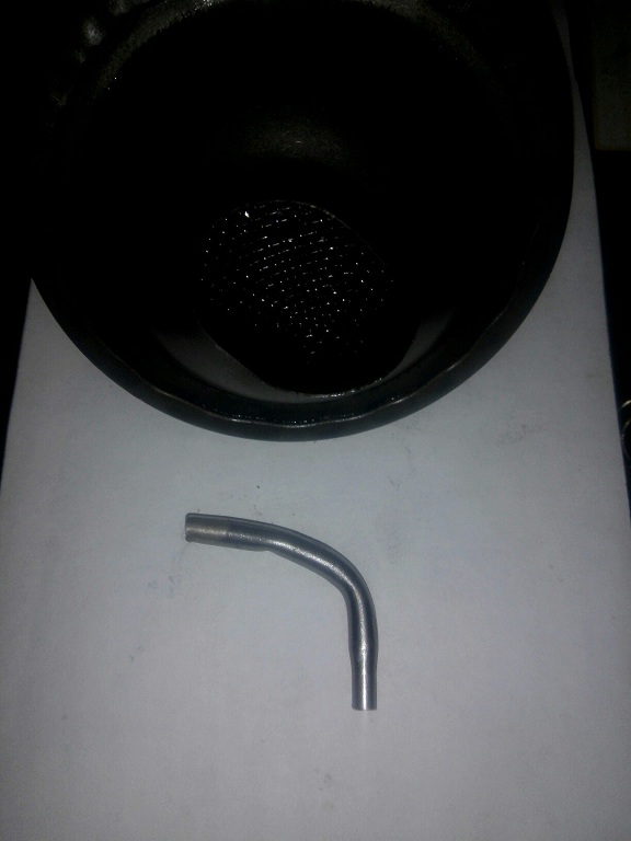

Добрый день! Вчера снимал поддон картера обнаружил неизвестную трубку шириной 4мм находилась в сетке заборника масла.
подскажите что это, и откуда. Заранее благодарен!

очень похоже на обломанный " писюн" ( маслянная форсунка) для охлаждения головки поршня.
я бы заглянул глубже и проверил - последствия херовые если это так.

Спасибо за ответ! Я так понял он смазывает поршневой палец?

он прыскает масло изнутри на поршень, тем самым охлаждая его.
