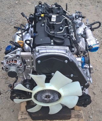

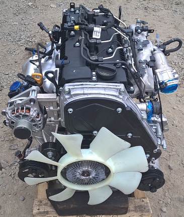

Владимир Узбек
Сделай фото с боков и заднею часть ДВС.
Посмотрим что за ДВС.

Re: можно ли на двс хундай портер 2 поставить турбину 170
Сообщение Владимир Узбек » 28 сен 2016, 20:48
ДВС еще на портере стоит. Сегодня смотрел вроде такой же.Вот и думаю, заманчивое предложение.

Re: Можно ли на двс хундай портер 2 поставить турбину 170
Сообщение мухтар » 28 сен 2016, 20:52
Такой ?
Сообщение Владимир Узбек » 28 сен 2016, 21:13
Да такой!!
