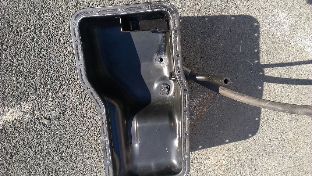

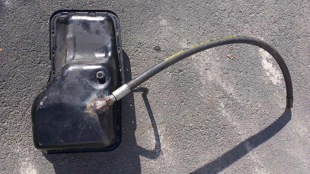

Сообщение Виктор 1980 » 13 апр 2016, 06:40
При снятии поддона увидел, что там остаётся 0.5 литра масла. И оно там с каким то осадком внизу, как муть. Поэтому решил вварить уголок и вывести шланг для слива масла, а то броню снимать не охота 4 раза в год.
После установки шланг укоротил и вывод сделал, где нижний правый рычаг. После установки забыл сфотографировать.

поддон не родной какой-то

Сообщение Ramb » 13 апр 2016, 08:21
Виктор 1980
Круть))) а вообще идея хороша... На край еще краник поставить в место болта и красота... Сразу в канистру краник открыл и все стекает!!!

Сообщение Виктор 1980 » 13 апр 2016, 08:41
Ramb писал(а):На край еще краник поставить в место болта и красота... Сразу в канистру краник открыл и все стекает!!
Так и задумывалось, и ещё шланги от маслянного фильтра вывести, а то не удобно его менять.

Сообщение олег д » 13 апр 2016, 09:02
Виктор 1980 писал(а):и ещё шланги от маслянного фильтра вывести
главное,чтоб эти шланги не накрылись,а то :help:

Сообщение Lugavik » 13 апр 2016, 09:28
олег д писал(а): главное,чтоб эти шланги не накрылись,а то :help:
+1
А что мешает использовать домкрат или подкладку под колесо?

Сообщение Виктор 1980 » 13 апр 2016, 13:17
олег д писал(а):главное,чтоб эти шланги не накрылись,а то

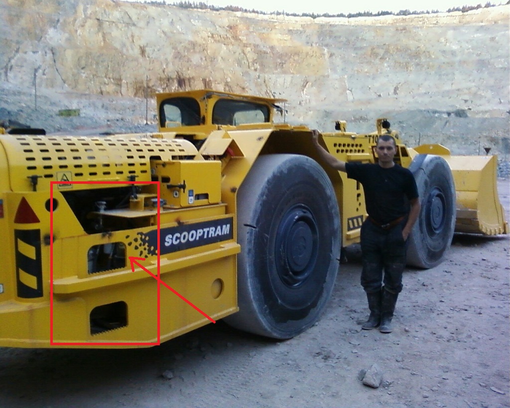

Шланги будут гидравлические на 120 атмосфер(меньше у нас нету). Сейчас уезжаю на вахту на месяц, буду думать как всё сделать. Если всё получится выложу фото как получилось.
Добавлено через 11 минут 19 секунд:
Вот для удобства всё сделано.
Просто охота сделать как на моей рабочей машине. В квадратике я показал куда выведены все фильтра и шланги для слива масла.

Сообщение Nikolay0812 » 13 апр 2016, 13:30
Виктор 1980 писал(а):там остаётся 0.5 литра масла. И оно там с каким то осадком внизу, как муть.
Возможно при сливе машина криво стояла,если пол литра не слилось.Обычно там грамм 150-200( не замерял,но не больше стакана :D точно ).Да и нормальное масло при своевременной замене ,не должно ничему давать выпасть в осадок.
Имхо:данный апгрейд поддона-грабли,которые когда нибудь "сработают"(как то ружьё на стене в начале пьесы :D )

Сообщение Gubkin » 13 апр 2016, 15:20
чот никто моё сообщение не прокомментировал :cry:
что за поддон то в первом посту ? первый раз такой вижу....
у меня и остальных вот такой

Сообщение ВЕЛ » 13 апр 2016, 15:24
Кстати, да! Я то же как то озадачился, когда эту тему увидел.
У меня такая же сливная пробка, как на фото у Сани. Там если масло и останется, то максимум пол стопки...

Сообщение мухтар » 13 апр 2016, 16:21
Виктор 1980 писал(а): Поэтому решил вварить уголок и вывести шланг для слива масла, а то броню снимать не охота 4 раза в год.
А не лучше ли было бы вырезать отверстие в броне , что бы было удобно сливать не снимая защиту.
Этот шланг когда нибудь настучит тебе по карману. А может и нет. 50 на 50
