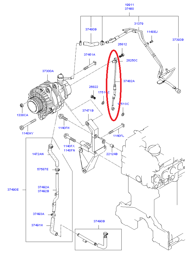

Сегодня при самостоятельной замене масла обнаружил сильную течь масла на заведенном моторе откуда-то из под турбины. Весь двигатель снизу залит маслом. Случилось это недавно т.к. неделю назад делал диагностику подвески в сервисе и все было в порядке. Сперва не мог понять откуда оно берется, грешил на недокрученый при прошлой замене в сервисе масляный фильтр - открутился двумя пальцами. На этом вроде успокоился, заменил масло, вытер сколько смог подтеки. На заглушенном мотрое ничего не текло, но стоило завестись, как опять начало капать масло. На сколько смог разглядеть - капает где-то в районе актуатора турбины, чуть выше него.
Завтра поеду снова в гараж, буду все разбирать и искать что именно там могло дать утечку. Может это какая-то типичная "болячка" у сориков? Что там может бежать? Магистраль охлаждения турбины? С блока там вроде неоткуда бежать, значит какой-то шланг. Масло именно моторное, не с ГУРа.
Re: Бежит масло в районе актуатора турбины.
СообщениеДобавлено: 03 ноя 2014, 14:41
SDT-lmu
SOLO-3D писал(а): актуатора турбины
Год выпуска 2002 8)
Наверно из масленой магистрали вакуумного насоса.
СообщениеДобавлено: 03 ноя 2014, 18:49
SOLO-3D
SDT-lmu писал(а):Наверно из масленой магистрали вакуумного насоса.
Это?

Спасибо! Похоже оно самое, завтра отпишусь.

Тоже постигла такая напасть, :evil: , думал масленый датчик, заказал, - сегодня еле поменял, всю руку процарапал - вообще не реально ставить. :evil: Буду смотреть, если течь прекратиться то повезло, а нет, тогда придётся шланчик заказать номер такой 37482-4A100., а вот патрубок для отвода масла от генератора в поддон 37490-4A000, наверное то же нужен :?: :oops:

batyapskov писал(а):а вот патрубок для отвода масла от генератора в поддон 37490-4A000, наверное то же нужен
Там давления нету, думаю не надо. А вот трубка подвода масла к вакуумному насосу это болячка. Отцу поменял (02), потом себе (03). Быстро и удобно длинной головкой на 24, головкой на 19, и карданчик обязательно, сняв конечно же патрубок от ВФ к турбине. А у кого еще эта трубка не дала течь, думаю стоит поменять для профилактики. Не дай Бог на трассе... учитывая наш "хороший" датчик аварийного давления масла, моргнувши скажет привет капиталка.
