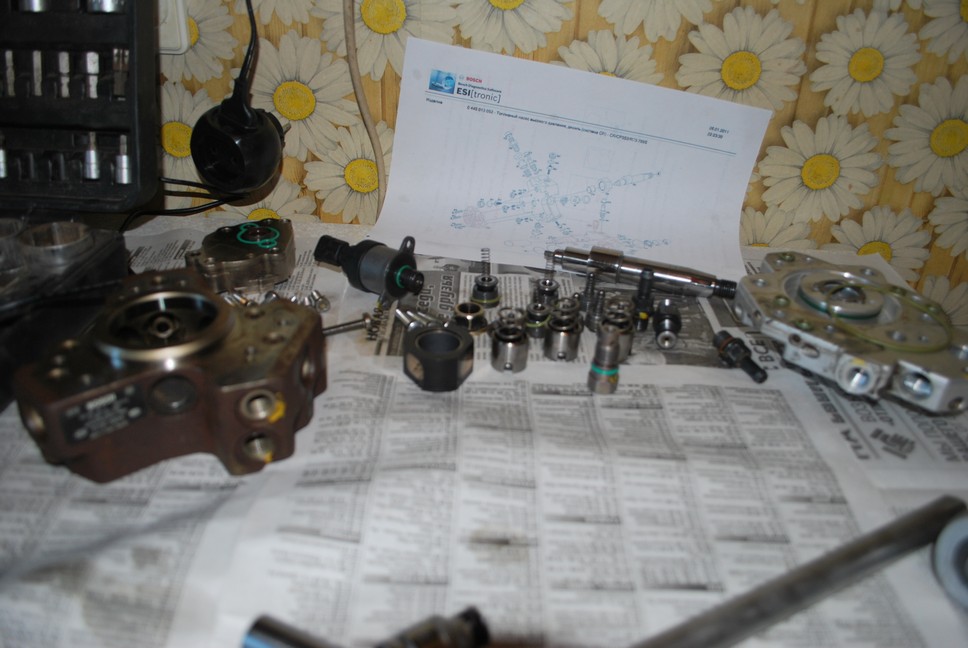

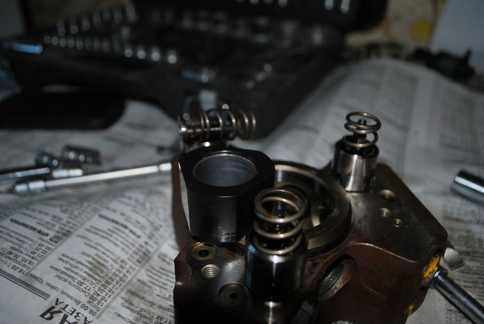

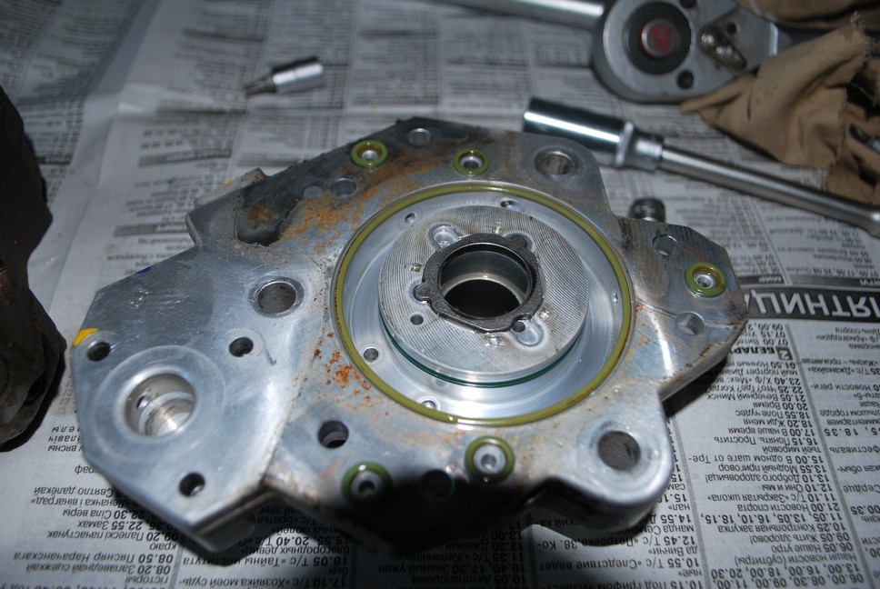

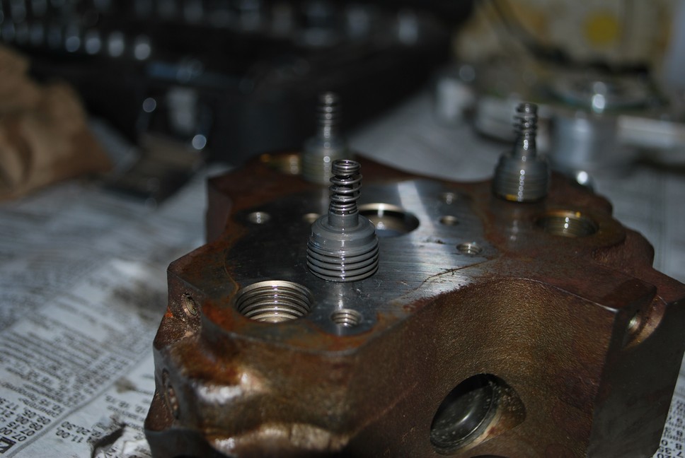

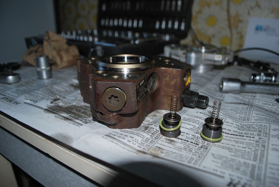

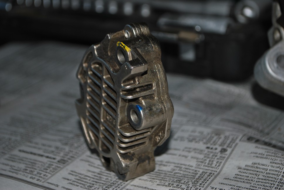

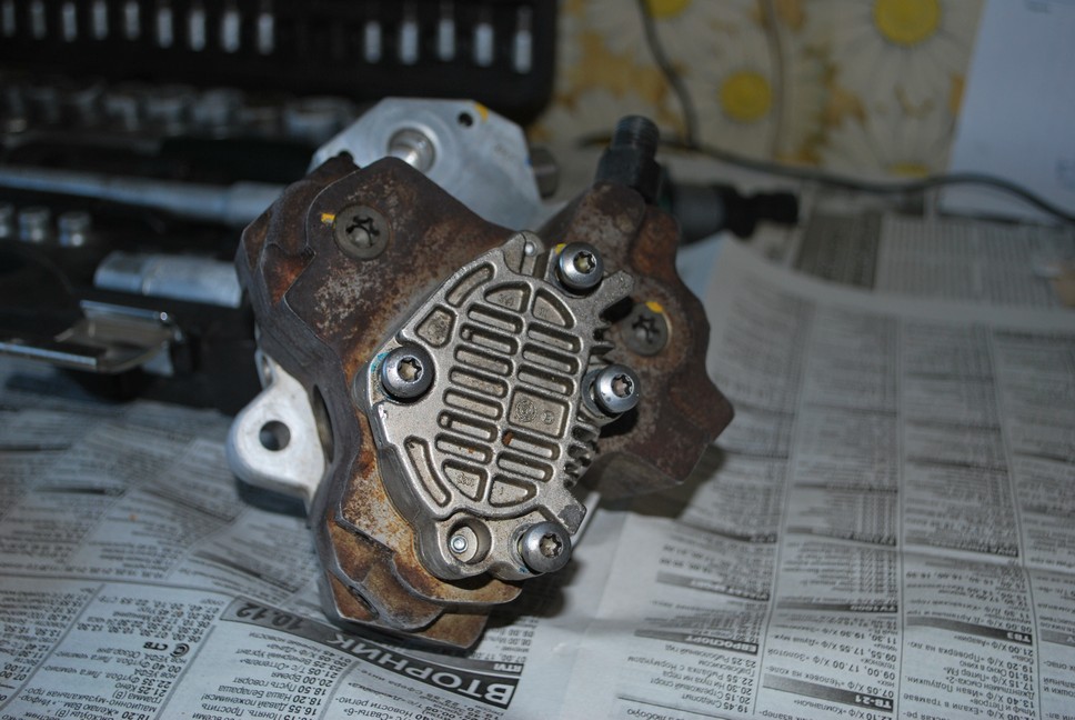

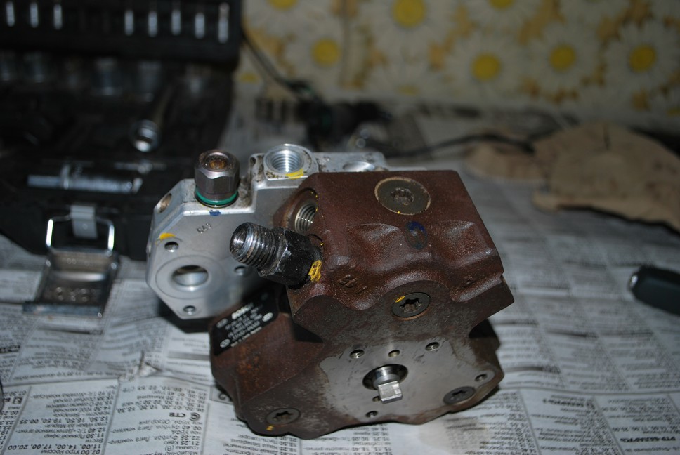

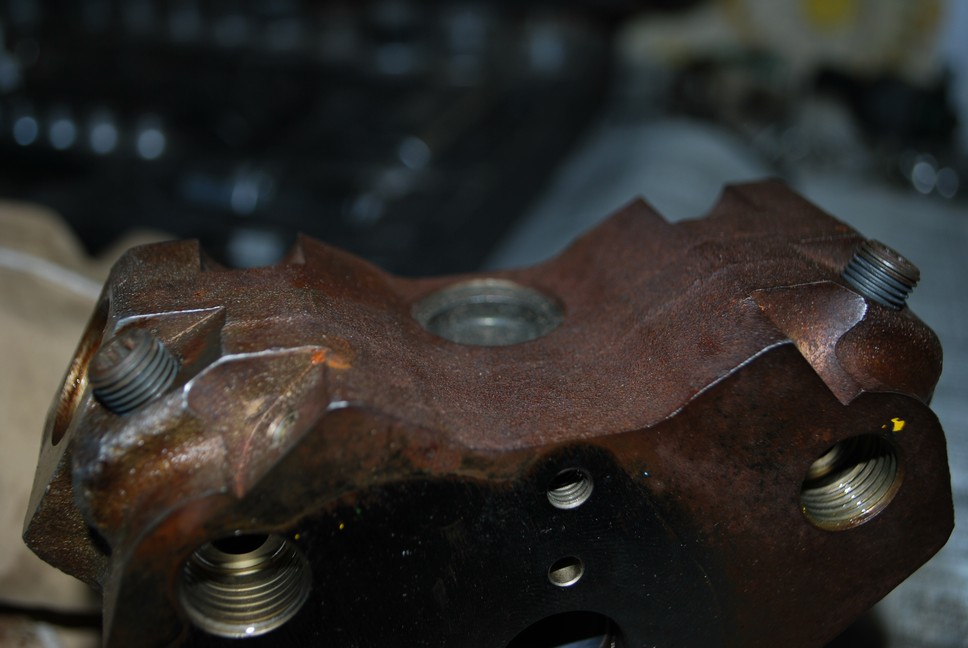

Фотоотчёт разборки ТНВД sorento 2.5 140x

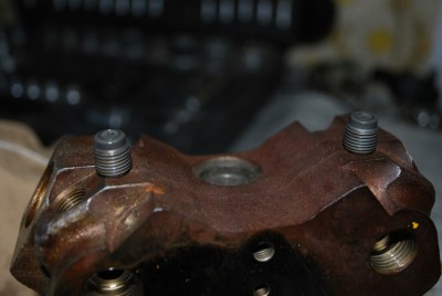

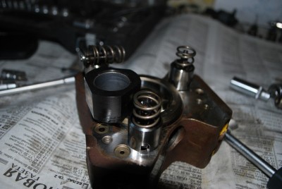

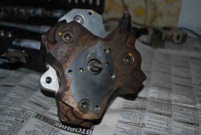

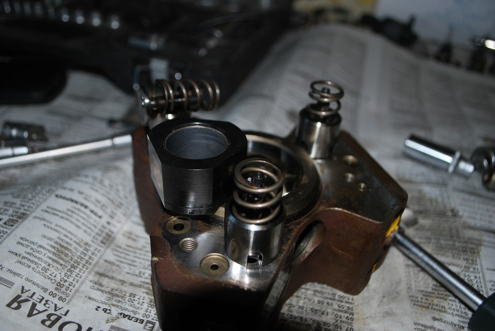

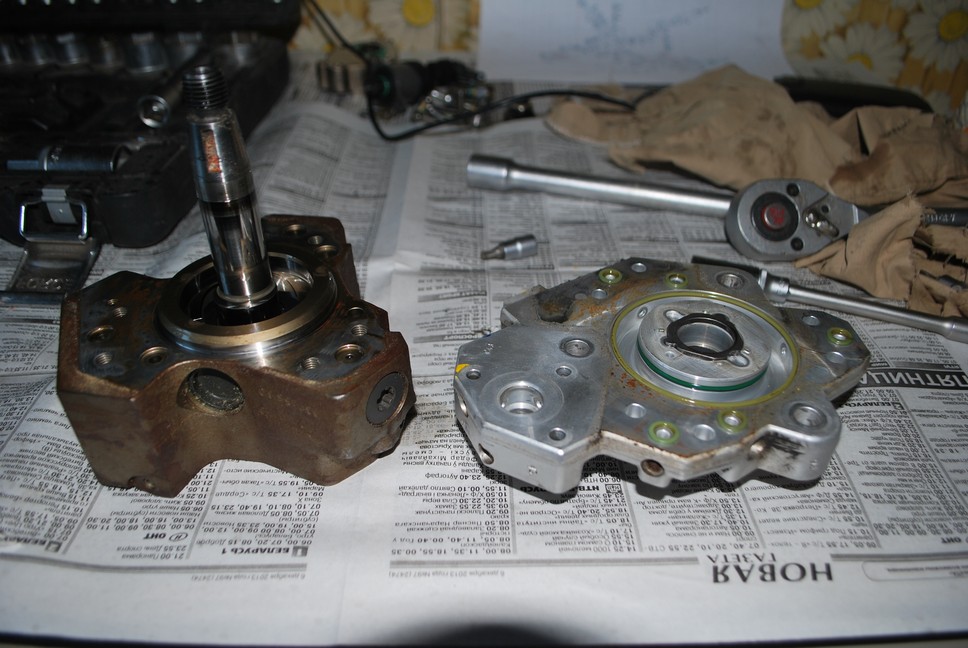

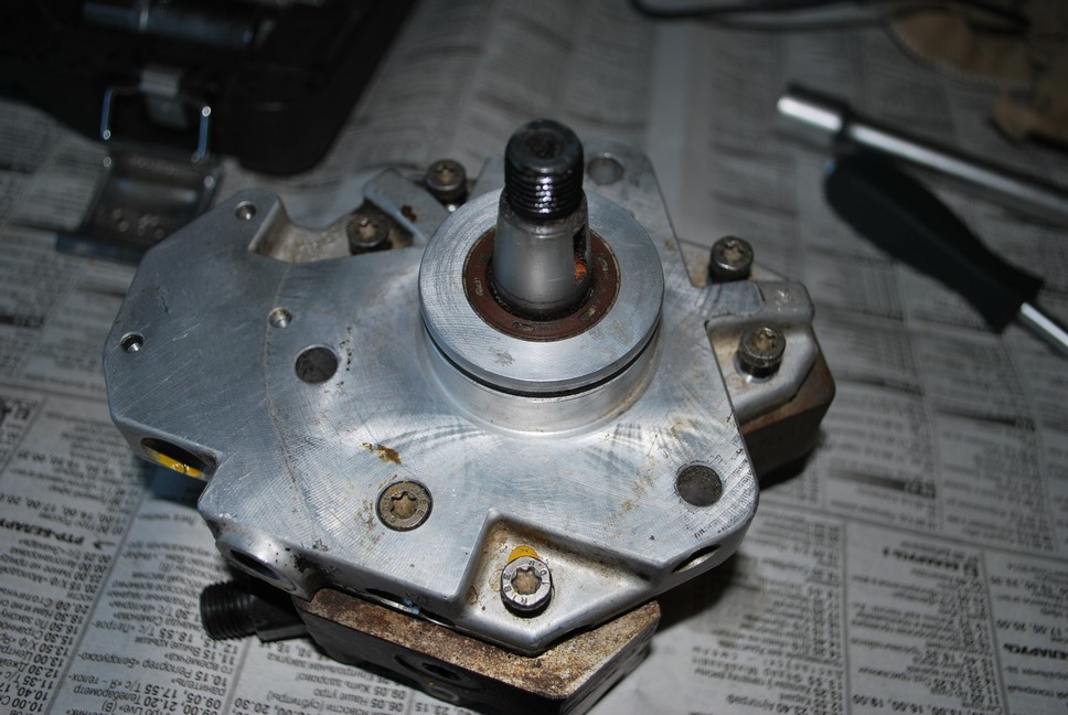

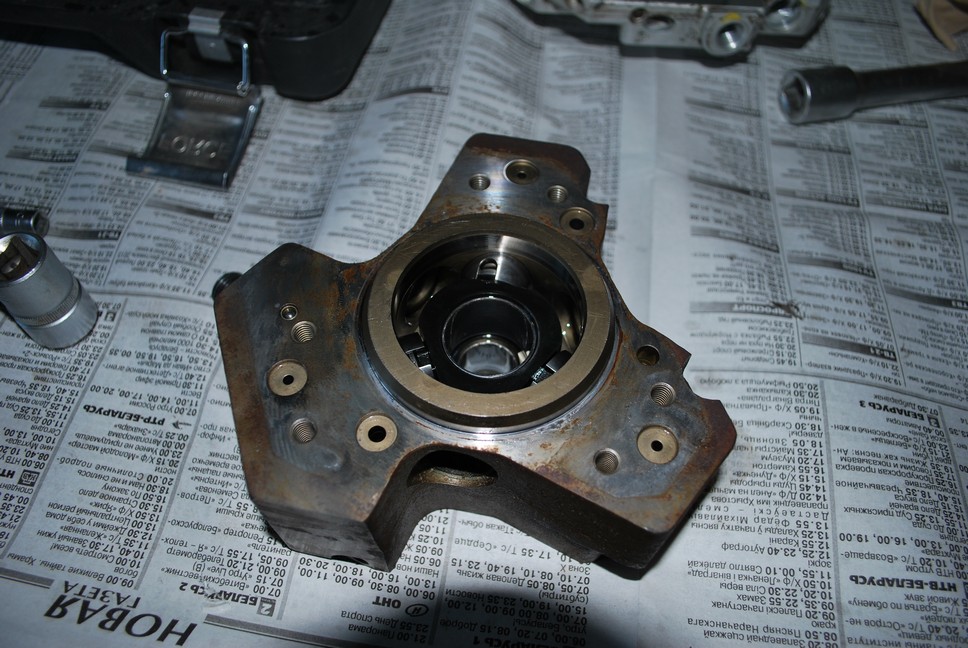

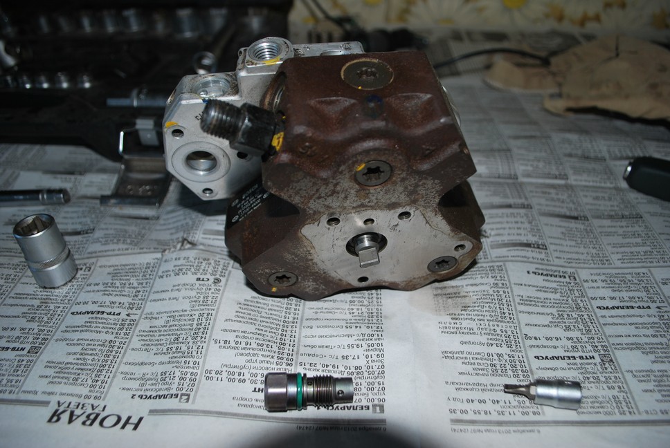

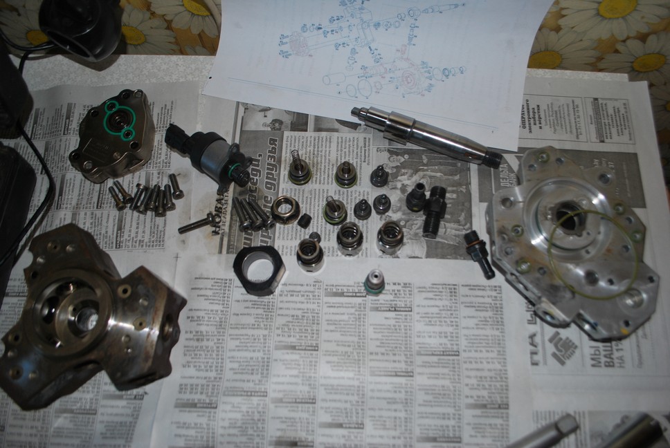

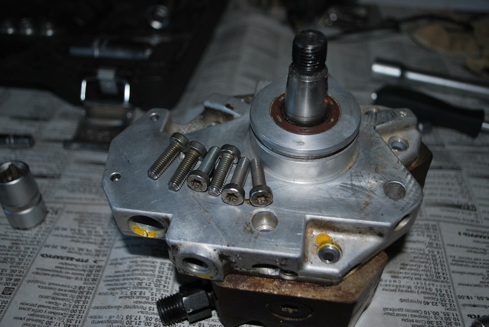

Сообщение krot-xt » 24 янв 2014, 20:57

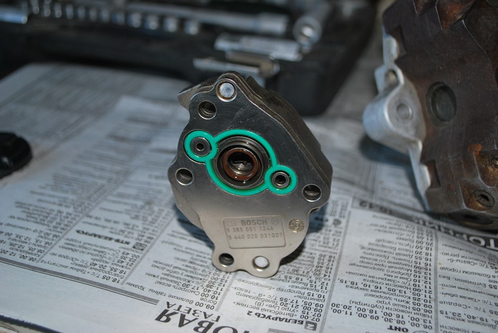

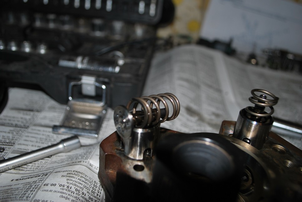

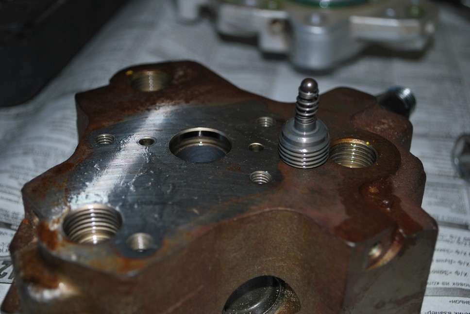

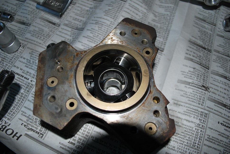

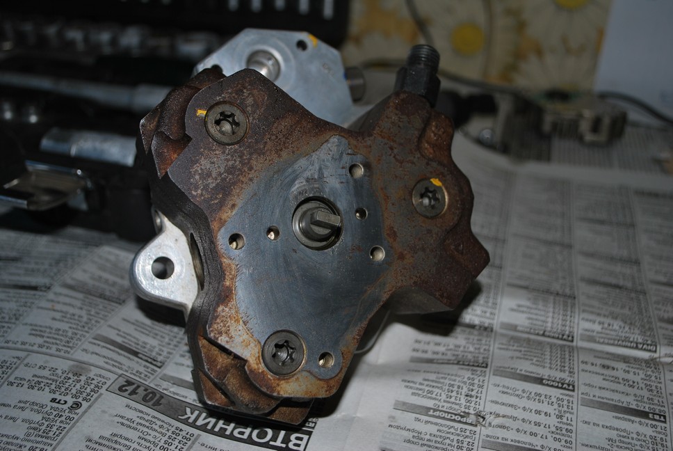

Дело было зимним вечером заняться было особо и нечем за окном -20 вот и решил может кому надо будет да и самому уж больно интересно! ;)
Добавлено через 7 минут:
продолжение.....
Добавлено через 11 минут 5 секунд:
ну вот как то так.... вот и весь насос! ;)
krot-xt
Сообщения: 8
Зарегистрирован: 11 мар 2011, 20:07
Откуда: Беларусь
Re: Фотоотчёт разборки ТНВД sorento 2.5 140x

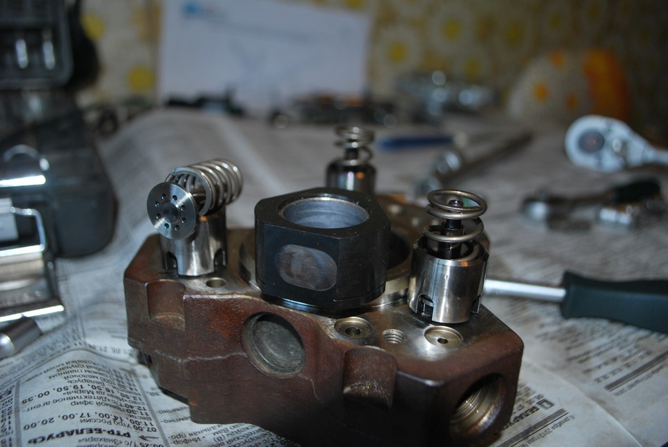

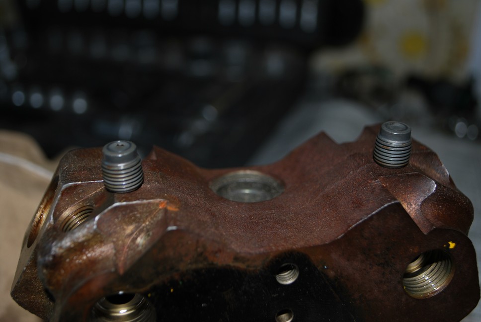

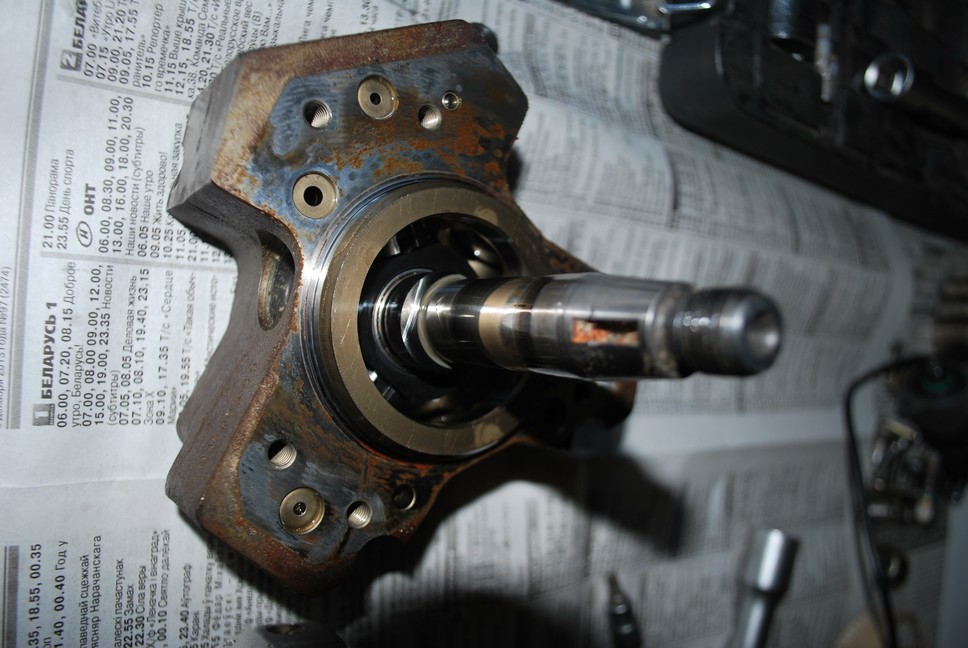

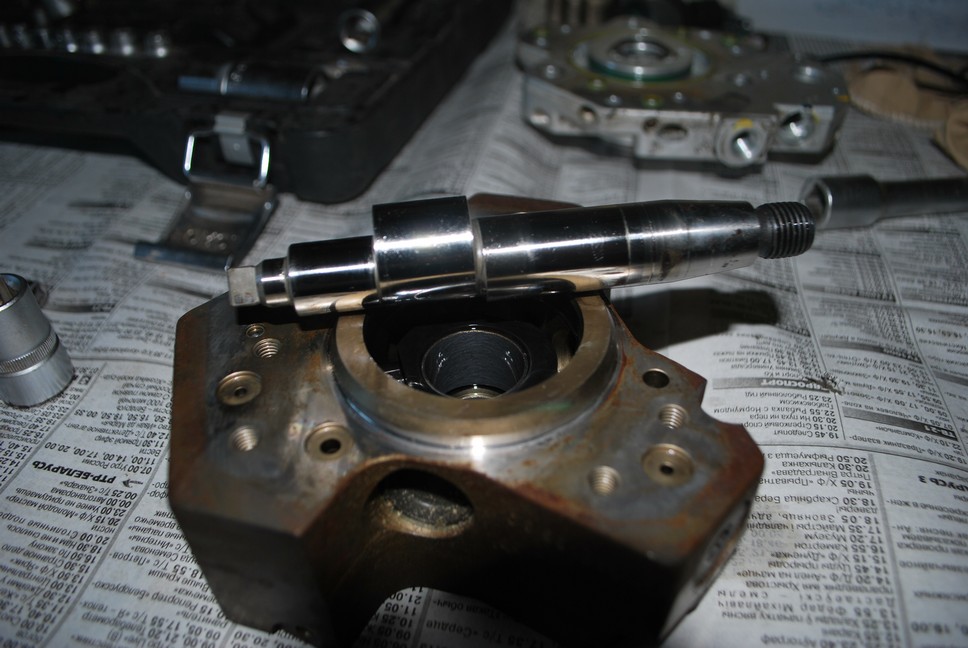

Сообщение Лёха Юрич » 24 янв 2014, 22:29
насосу совсем плохо.
под замену вал и сухарь ( направляющий ролик) однозначно , переднюю втулку -это надо смотреть , и самое главное , если плунжера не помечены по своим местам - то насос в ведро с мусором смело = либо заклинит и оборвет плунжер , либо секция не будет качать дОлжно и будет перегреваться снижая и без того заниженную подачу насоса..

Сообщение krot-xt » 25 янв 2014, 00:19
Задачи отремонтировать данный экземпляр и не стояло - уже год на машине успешно трудится другой. ЦЕЛЬ - "ПОСМОТРЕТЬ И ДРУГИМ ПОКАЗАТЬ"

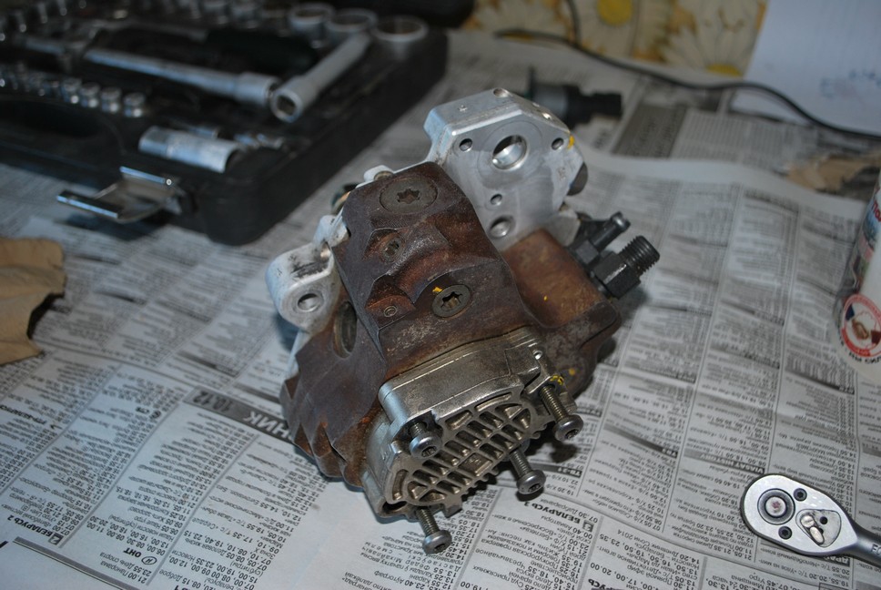

Сообщение Gubkin » 25 янв 2014, 04:42
А ТННД неразборный или лень было его ковырять ? :)
тоже охота посмотреть
Сообщение Лёха Юрич » 25 янв 2014, 19:55
клепки высверливаются и разбирается.

Сообщение krot-xt » 25 янв 2014, 21:26
Gubkin писал(а):А ТННД неразборный или лень было его ковырять ? :)
Дочурка вернулась с прогулки еле успел енто в коробку убрать :) .

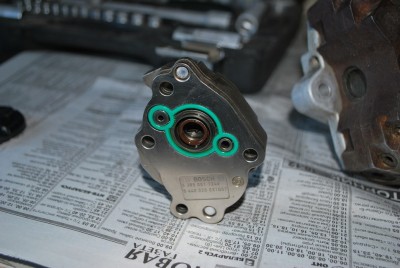

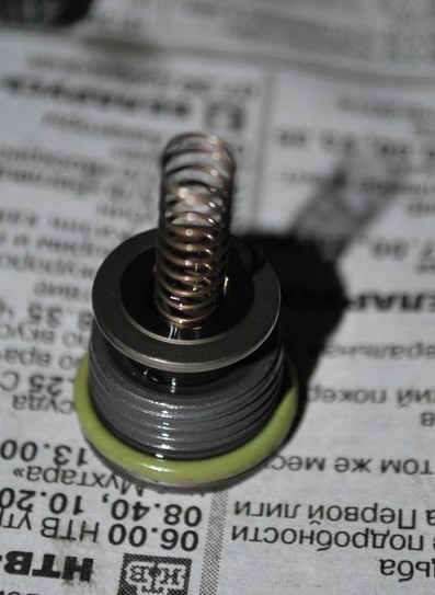

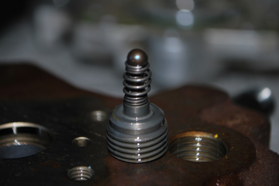

Сообщение дмитрий50 » 19 июн 2016, 21:28
добрый вечер!мужики подскажите что за клапан на 7 фотке с низу с зеленой прокладкой?все ищу его но не знаю как называется!
дмитрий50
Сообщения: 5
Зарегистрирован: 19 июн 2016, 18:58
Откуда: питер
Имя: дмитрий
Сообщение keksoid » 20 июн 2016, 14:04
дмитрий50 писал(а): что за клапан
Блин .. мне говорили что это клапан обратки помоему.
у меня где то лежит с моего насоса. Рабочий. Поменял от делать нечего
Сообщение дмитрий50 » 20 июн 2016, 21:33
дорого брал его?жалко что не в Питере живешь(
Добавлено через 39 минут 40 секунд:
наверное все таки не клапан обратки,совсем не то в яндексе выдает по картинкам
дмитрий50
Сообщения: 5
Откуда: питер
Имя: дмитрий
Сообщение keksoid » 21 июн 2016, 05:33
могу его номер написать, если нужно
Сообщение keksoid » 23 июн 2016, 15:15
номер запчасти.
F00N200798
Запчасти для иномарок.
keksoid
Сообщения: 2583
Откуда: Томск
Благодарил (а): 52 раз.
Поблагодарили: 76 раз.
Сообщение дмитрий50 » 25 июн 2016, 17:00
keksoid писал(а):номер запчасти.
F00N200798
ооо спасибо большое!они на многие тнвд подходят как я вижу,не именно на эту соренту? еще вопрос по форсункам может подскажите почему умерли форсунки новые даже 10 тысяч км не отходили 2 было бу и 2 новые возил на диагностику сказали полетело все в ней и распылители и внутренности!ну не могут же все 4 мертвыми быть она бы совсем не заводилась а так только с быстрым стартом!в бошь сервисе сказали ремонт одной форсунки 11900 р так я узнавал она новая стоит 12900))чтот дорогой ремонт)хочу сейчас бу взять и вот хотел бы узнать что могло бы погубить их что бы не погубить эти?сказали может топливную чистить надо или тнвд стружку гонит,ну у меня вринцепи через секунд 10-15 только заводилась она
