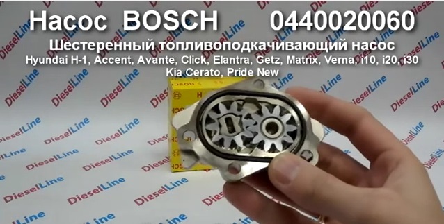

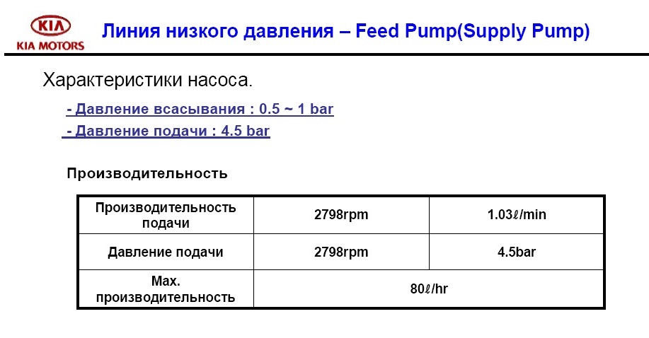

Какое рабочее давление должен создавать Шестеренный подкачивающий насос католожный номер 0440020060.
Добавлено через 21 час 59 минут 32 секунды:
Всем спасибо уже нашёл !

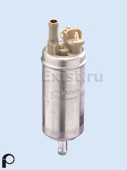

А может такой ? BOSCH 0 580 453 449 - топливный насос http://exist.ru/price.aspx?pcode=0+580+453+449

Gubkin писал(а):А может такой ? BOSCH 0 580 453 449 - топливный насос http://exist.ru/price.aspx?pcode=0+580+453+449
К сожалению если его ставить его в бак, он великоват по давлению, его характеристики до 3bar + если будет наш механический, который в пике до 6 bar то порвёт топливные магистрали, ставили насос на 1,5bar и то патрубки все становятся деревянными и протечки топлива на хомутах идут, идеально тот что написал я выше, он на 0,1 bar, чисто для потпора до ТФ, а после ТФ и механический отлично справляется, как то так.
Ну и огромное преимущество Pierburg 7.21440.51.0, что он магистральный его можно поставить под капот и если вдруг накроется поменять не проблема или вообще временно убрать поставив кусочек трубки и два хомута. :)
