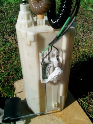

Отстегни магистраль от лягушки, заткни и со стороны бака качни обычным насосом с манометром. Если давление держит, то магистраль цела, хотя бы будешь уверен что не в ней дело. Обрати внимание на это: download/file.php?id=17927&t=1 . Может подсос идет где то тут, когда уровень топлива падает к минимуму.

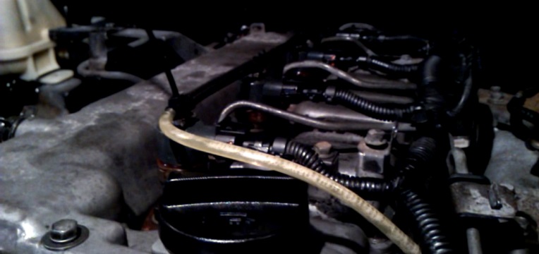

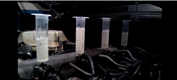

Не могу разобраться почему буквально через пару минут топливо исчезает в топливном фильтре и приходится раз 20 качнуть чтобы тугой стала лягушка на фильтре.А когда с долгим масланием машина заведётся то видно как с обратки идут пузыри в огромном количестве.Подключал шприцы к форсункам на проверку слива в обратку так все 4 шприца булькали словно копрессор воздуха в аквариуме.Получается что уже на форсы с воздухом топливо поступает.Может можно как то лягушку на фильтре проверить там вроде клапан какой то обратный есть.Клапан аварийный в торце топливной рампы проверял не льёт.
