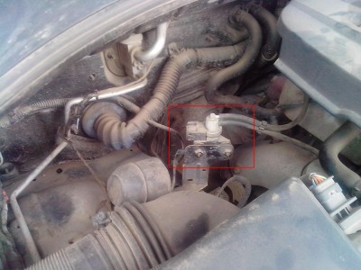

Ну ладно, Магомед не гордый, сам сходит к горе. И успешно. Нашел я то, что гудит. Словно трансформатор и вибрация передается на кузов. Вот это чудо:
помеченный красным.
Посмотрел на экзисте - деталь копеечная, если я ее правильно идентифицировал. В районе 150 р. Че морочить голову, не понимаю...
Вообщем, очередной заезд ожидается на следующей недели. Почему он гудит. на холостых, на оборотах - в любых режимах. Иногда гул пропадает. Что предъявить , чтобы официалы не открутились от замены по гарантии?

это клапан управления актуатором турбины, мне кажется насчет 150 руб ты погорячился....он дороже стоит намного

Это клапан мягкой глушилки. Раз он гудит - значит ему трындец. Судя по всему, раз он у тебя гудит, а на поведении машины это не отражается - глушилка у тебя закисла в открытом положении, либо шланг вакуумный передавлен\заглушен.
Tulyak
ЕМНИП, клапан актуатора находится несколько в другом месте...

Роман , не путайте двигатель ,там 175л\с и это клапан актуатора турбины .

Romz писал(а):Это клапан мягкой глушилки. Раз он гудит - значит ему трындец. Судя по всему, раз он у тебя гудит, а на поведении машины это не отражается - глушилка у тебя закисла в открытом положении, либо шланг вакуумный передавлен\заглушен.
Гудит и поведение машины не изменилось. В этом случае , что подлежит замене и на что обратить внимание диагностов, чтобы и им и мне было понятны причины такого безобразия.

Возможно. Не могу ни подтвердить, ни опровергнуть. У меня на этом месте стоит клапан мягкой глушилки.
Владимир52
Пусть заменят этот клапан, и, раз уж мне тут подсказывают, что это клапан актуатора турбины - пусть проверяют его работу (актуатора, в смысле)

Владимир52 писал(а):Почему он гудит. на холостых, на оборотах - в любых режимах. Иногда гул пропадает.
Гудит, по причине не полного хода сердечника в магнитном поле катушки.
Причин может быть две; - подзабита грязью затворная часть клапана или же, нехватка потенциала на срабатывание электрообмотки клапана.
Мож АКБ слабенький, мож с зарядкой проблемы.

Владимир52 писал(а):Гудит и поведение машины не изменилось
Изменение звука (гул) - признак скорой кончины э/магнитного клапана. Усиливается по мере похолодания. Особенно отчетливо слышен по утрам (у меня так, по крайней мере, было). Пока он не кончится окончательно, официалы тебе будут пудрить мозг. Я не стал дожидаться, заменил сам. Цена вопроса - около 2500 руб. Время на замену - 5 минут.

Это клапан актуатора турбины. 39400-4Х700.
У меня тоже гудел. Официалы отказались менять, сославшись на отсутствие методики определения неисправности. Появившийся гул их не впечатлил.
Если актуатор работает и динамика не изменилась, можешь смело дальше ездить.

Я лично несколько лет назад задавал вопрос - что гудит под капотом, потом сам нашел, но тогда дилер (СПМ-авто, он же - КИА на Витебском) без вопросов заменил этот элемент (правда пока его везли - мне поставили от дорестайла, а у него контактная группа расположена чуть иначе).
Насчет "безопасно" сказать трудно, если актюатор привода заслонок турбины работает некорректно - разве это безвредно для двигателя?

После долгих разбирательств с многочисленными сотрудниками ОД, вынесли приговор этому клапану. Замена по гарантии, теперь жду когда придет.

У меня тоже слышен гул, но только стоя на месте на холостых, при перегазовки гул пропадает, а потом снова гудит, иногда без перегазовки гул сам пропадает, а потом снова появляется - всё это происходит на холодной движке в основном, на горячую гул не замечал. В данной теме как я вижу все грешат на клапан управления актуатором турбины, в связи с этим вопрос, PEI написал код клапана 39400-4Х700, который в exist-е бьётся как КЛАПАН-СОЛЕНОИД - перехожу на цену пишет - Клапан системы зажигания цена 2520р., судя по схеме на elcats.ru в составе "клапана в сборе" на противоположном стороне корпуса клапана находится КЛАПАН ДАВЛЕНИЯ МАСЛА КПП - переходим в цену, пишет... 35120-27050 Электроклапан рециркуляции отработавших газов цена 2716,99р. - так все таки какой из них нам нужен? И еще вопрос, при помощи стетоскопа с применением обычной трубочки можно ли точно распознать по звуку, что гудит тот или иной клапан?
