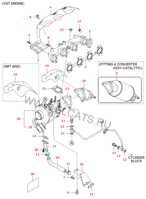

История продолжилась сегодня. Дошли до катализатора. Забит он. Напрочь. Без него все совсем по другому. Сейчас пробуют без ката.

Страусь писал(а):Дошли до катализатора. Забит он. Напрочь.
Т.е. в моторе косяков не обнаружено?
Благодарил (а): 1267 раз.
Re: Машина не едет. Совсем не едет.
Сообщение Страусь » 22 май 2012, 15:57
YAN писал(а):Т.е. в моторе косяков не обнаружено?
Неа, не обнаружено. С турбиной тоже все нормально.
А разве на дизелях есть катализатор? Насколько я помню у нас его нет.
runner_Perm
Сообщения: 3425
Откуда: Пермь
Благодарил (а): 76 раз.
Поблагодарили: 91 раз.
Имя: Стас
Сообщение Страусь » 22 май 2012, 16:40
runner_Perm писал(а):А разве на дизелях есть катализатор?
Есть.
