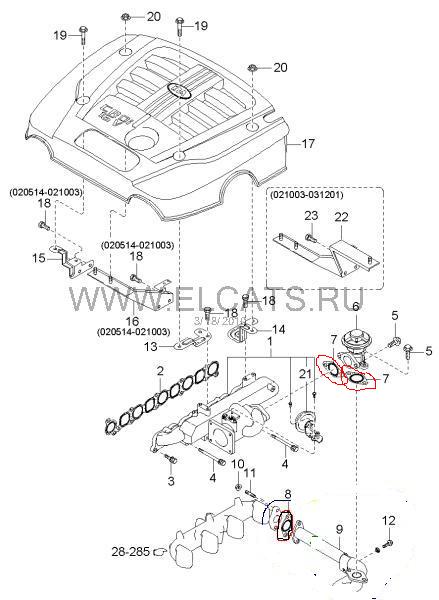

Именно эта гофрированная трубка и прогорает. Сейчас поищу свои фотки на форуме. Если найду кину ссылку, я именно так и глушил. Две заглушки - одна сразу на выпускной коллектор, вторая - в месте крепления самого клапана ЕГР.

Сообщение olfednov » 01 дек 2011, 11:45
а как фото добавить
Добавлено через 2 минуты 46 секунд:
Вот фото я нашел, надо так глушить??

Сообщение Fisher » 01 дек 2011, 11:50
Практически так. Заглушку туда, где 8 и одну где цифирка 7 (левая).А саму трубку №9 и клапан В ТОПКУ :D
