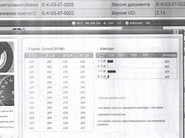

Спецы по дизелям, объясните, пожалуйста, результат диагностики движка, полученный у оф дилера.
Предыстория.
Собрался купить Соренто-2 2006г, с пробегом 130тык, перед покупкой заехали с продавцом к оф дилеру на диагностику ходовой и двигателя.
С подвеской все прозрачно, а вот с двигателем, учитывая что ранее дизелей не было, вообще темный лес.
Вот скан интересующей позиции, то что интересует обведено красной рамкой:

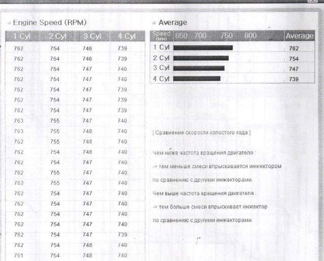

Мастер в сервисе сказал, что идет дисбаланс форсунок по цилиндрам, это плохо влияет на двигатель, идет нагрузка на поршневую группу и как бы ездить так нельзя.
Предложил подробнее рассказать после углубленной диагностики за 6 тыр. :D
Естесственно я за такие деньги чужую машину диагностировать не буду.
Так что же это значит? Учитывая, что владелец 2 недели назад поставил новую форсунку в 1 цилиндре.
Возможна ли эксплуатация и безбоязненное приобретение авто с таким результатом? Не выльется ли это в последующий дорогостоящий ремонт?

1-я форса льёт ,третья пытается компенсировать(или наоборот,первая компенсирует недолив третьей),в общем:обе смотреть нужно.ИМХО

Показания диагностики.
Сообщение Darsen » 20 мар 2015, 19:16
Надеюсь,что здесь есть гуру,которые смогут сделать верные предположения по картам диагностики.

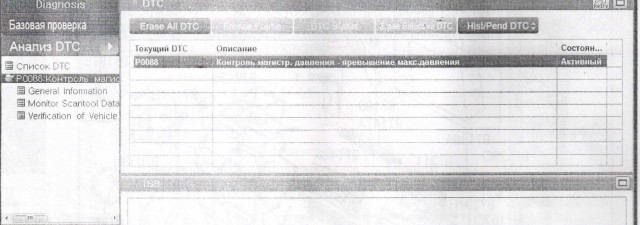

по ошибке тут Тема: Ошибки топливной системы P1186, P0088, P0087
разброс да, большой, форсы на регулировку видимо
Re: Показания диагностики.
Сообщение Darsen » 20 мар 2015, 19:52
Gubkin писал(а):разброс да, большой, форсы на регулировку видимо
Я - новичек, как понять форсы на регулировку? И ещё мне сказали, что по этим данным - нет нормальной компрессии, поэтому не за горами капиталка мотора :(

Darsen писал(а):нет нормальной компрессии
мехманометр в помощь
Сообщение Nikolay0812 » 20 мар 2015, 20:02
Darsen писал(а): ещё мне сказали, что по этим данным - нет нормальной компрессии,
Отремонтируешь форсунки и компрессия(по этому тесту) появится :wink:

Так тогда уж лучше новые купить,кмк...да, а их сразу все чинить/менять нужно или только "больные" ?
