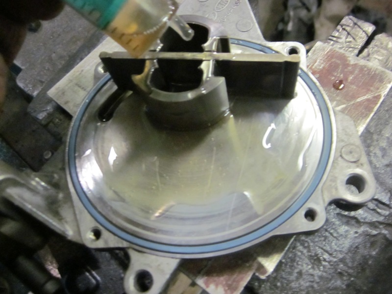

Re: Вакуумный насос. Как снять?

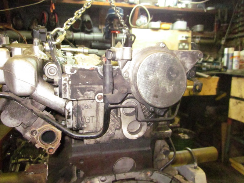

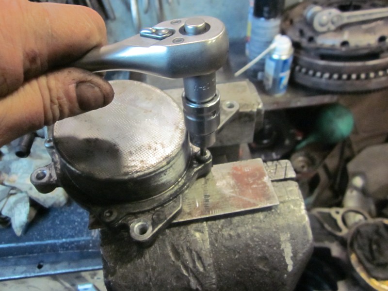

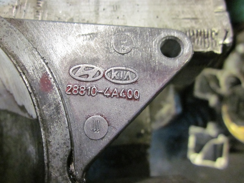

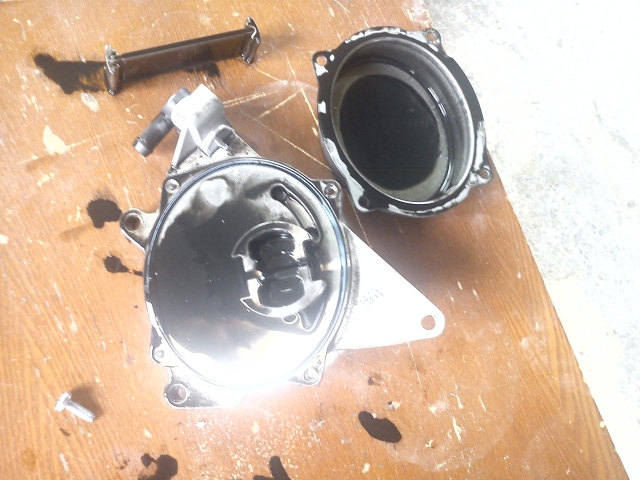

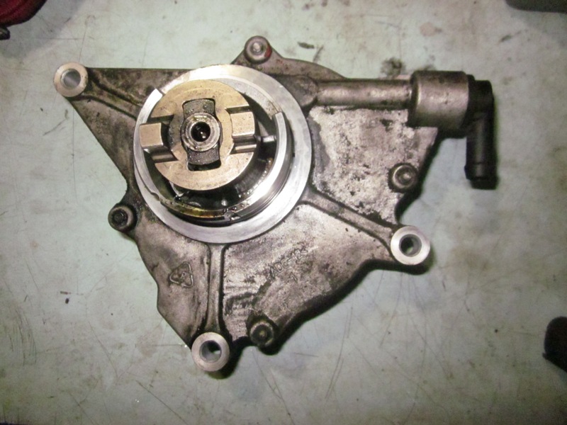

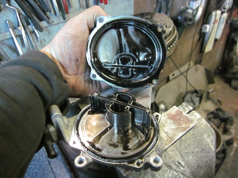

Сообщение after » 02 фев 2017, 07:21
вакуумный насос.J
вакуумный насос
062 вакуумный насос разборка
064 Вакуумный насос разобран
063 Вакуумный насос номер на корпусе
065 вакуумеый насос смазать и собрать
