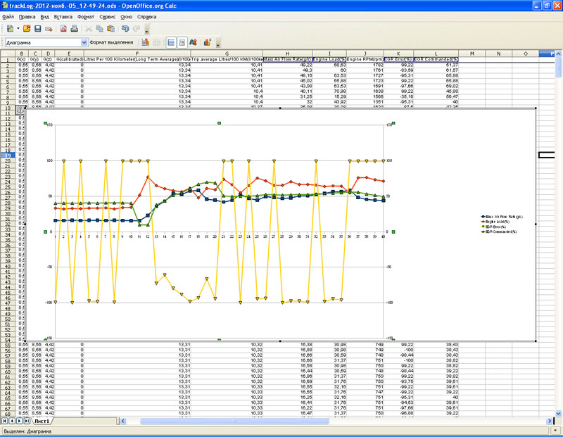

Сообщение Владимир52 » 05 ноя 2012, 23:18
Вот мне тоже интересно, почему EGR ERR так себя ведет. Может есть кто-то, кто может прокомментировать картинку
