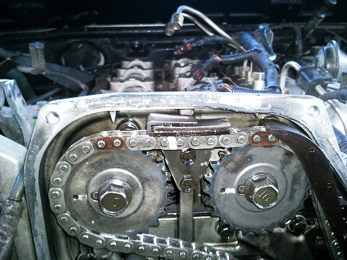

Вскрыл клапанную крышку и обнаружил что два рокера чють ли боком не лежат, поставил их на место а они болтаются да еще так сильно...
Куда дальше лезть??? компенсаторы смотреть???

Re: Дизель глохнет и разряжает аккумулятор + лампа давления
Сообщение Мелкий66 » 29 апр 2011, 14:46
Мелкий писал(а):Куда дальше лезть?
Проверь метки на звездочках на придмет совпадения,очень похоже что перескочила цепь и клапана встретились с поршнями,если метки не совпадают,то тогда вскрывать голову :(

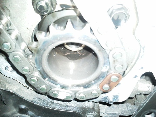

Сообщение Мелкий » 29 апр 2011, 17:47
А есть ли ментки на колене??? или ВМТ искать только по первому цилиндру??
Рокера вообще должны балтатся???
Вот какие у меня метки. Что то я уже совсем запутался.

Читая весь форум, понимаю что еще могут провернутся вкладыши, но я понял что при этом колено рукой не прокрутить, а у меня крутится нормально.
Даже если думать о грустном (вкладыши). То возможно ли их поменять без снятия двигателя???. И как их вообще подбирать.
Кстати, слил масло, стружки нет, масло не горелое.
Если снять поддон как визуально определить провернуты вкладыши или нет???
Сообщение Мелкий66 » 03 май 2011, 10:12
Вверхнию фото с другого ракурса посмотреть бы,очень похоже что перескочила цепь. Ты когда фотал,двигатель не крутил?
Сообщение Мелкий » 03 май 2011, 10:16
Мелкий66 писал(а): Ты когда фотал,двигатель не крутил?
Крутил несколько раз. думал в совпадут метки, а что на столько звеньев могла перескочить?? и одинаково на двух распредвалах??
