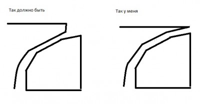

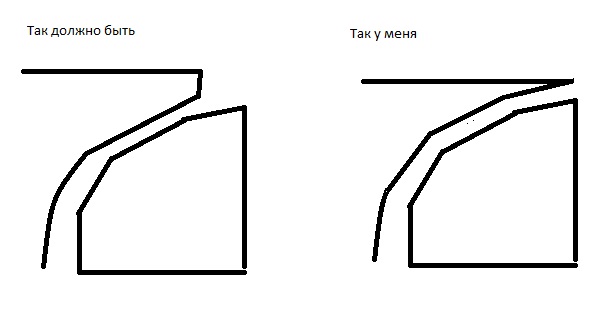

Народ кто перебрал ГЦБ и просто знающие люди по какой причине может быть такой износ клапанов? Механик говорит что следов вскрытия мотора до него не было! Так что возможную замену, не качественный ремонт клапанов отпадает. И почему только выпуск?

alex_gory писал(а):о причинах пробоя в районе того же 4го цилиндра
Эт от деформации камеры сгорания, ошмётками свечи.
alex_gory писал(а):кромки тарелок как бритва заточены
Из-за неплотности закрытия клапанов, смотреть состояние гидриков и маслоканала гидриков выпускного распредвала.

Lugavik писал(а):Из-за неплотности закрытия клапанов, смотреть состояние гидриков и маслоканала гидриков выпускного распредвала.
Да нет я не думаю... износ на рабочей кромке тарелки. Такое впечатление что притерлась по форме седла и повторила его форму. Если понимаешь как должна работать пара клапан седло то представишь как это может выглядеть! И при неполном притворе клапана он просто прогорит а на износится таким образом.

Если буртика на клапане нет, то только неплотность закрытия.
А может бадяжилась адская смесь, чтоб соляра была супер-пупер зимняя.
Добавлено через 2 минуты 37 секунд:
И ёще, правильность установки ГРМ.

alex_gory писал(а):... износ на рабочей кромке тарелки. Такое впечатление что притерлась по форме седла и повторила его форму...
А какова длина этих 6-ти клапанов? Совпадает с новыми? Не погнуты?

Сообщение alex_gory » 04 мар 2011, 11:13
Balbes писал(а):А какова длина этих 6-ти клапанов? Совпадает с новыми? Не погнуты?
Новые не погнуты слава богу. А вот длину я не мерил а мех. ничего про это не говорил. Понимаю что в теории при ремонте пары седло клапан необходимо учитывать что стержень сильней выступает в сторону коромысла и его необходимо подточить. Но в памяти это при проточке рабочей кромки клапана так что надеюсь что у нового все будит тип топ.
