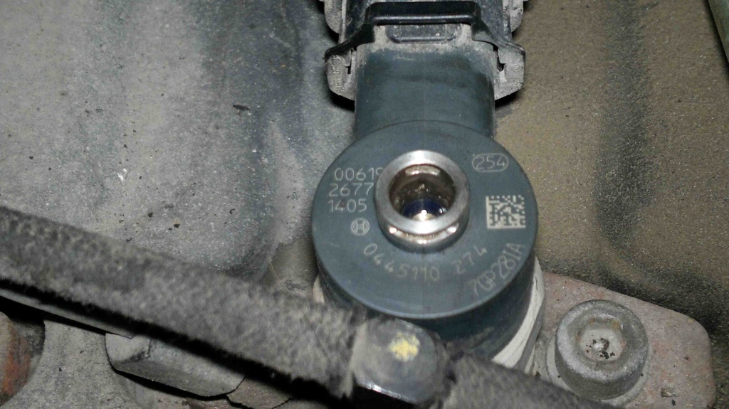

Владею авто пол года. Старый хозяин поменял три форсунки, на родной написано С2, а на новых (Бош) цифр много но ни С1,С2,С3 не написано. Машина вроде едет нормально , расход в городе 14-16 , трасса не более 10. Вопрос - что за форсунки и к какому типу отнести чтобы их прописать (и нужно ли это)?
Последний раз редактировалось Pavel75 18 май 2011, 20:03, всего редактировалось 1 раз.
Pavel75
Сообщения: 31
Зарегистрирован: 12 сен 2010, 13:43
Откуда: Барнаул
Доп. информация: Кореец,7 мест, комплектация "Премиум"
Re: Применяемость форсунок и насосов на дизельном Соренто.
Сообщение BlkDem » 18 май 2011, 19:57
Неоднократно обсуждалось. Воспользуйся поиском.
Прописывать не нужно.
