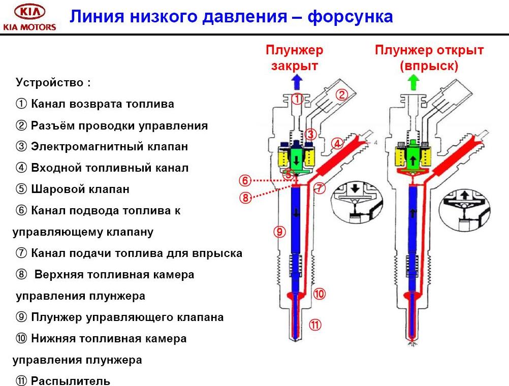

вот седня разобрал форсу ,где вы там находите сменные седла, какие то шарики ,тефлоновое уплотнение или фторопластовое кольцо ??? там нет ничего такого ,седло клапана -это обработанная часть форсы и никаое оно не съемное ,да там есть вставка из бронзы или меди ,но она служит втулкой скольжения для клапана, А МОЖЕТ Я В ЧЕМ ТО НЕ ПРАВИЛЬНО ЖИВУ???

Сообщение alegons » 29 мар 2010, 08:58
вот рисунок смотри. копать грубже нужно

Ребят вы наверное не раз обращались к официалам ,сами знаете и наверняка платили деньги не за сломаную запчасть ,а за то что вам сказали ,я из официалов признаю только компьютерный стенд диагностики (и то не всегда нужно верить что тебе напишут),а все остальное я делаю сам и своими руками ,а в разобранной форсе -там и искать то не чего ,просто у меня клапан с шариком очутился на боку и тем самым набил себе место и разхреначил запорную иглу обратки ,я сделал сам иглу со знакомым токарем ,но цементация железа не та и поэтому на игле все время набивается шляпка и теряется центрация ВО КАК!!!!!!!!
