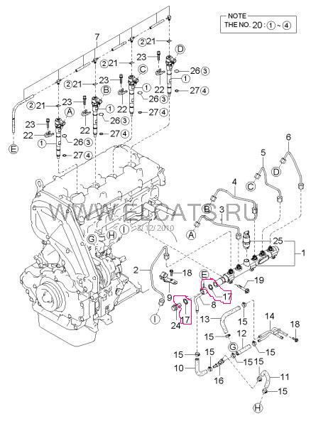

При сборке двигателя нужно поставить 2 новые прокладки на топливопровод.На рисунке № 17 (красный цвет). Я своевременно из не заказал.Они из белого лёгкого материала(похоже на аллюминий). Вопрос - можно ли поставить вместо них медные ?

Можно,но только медные прокладки лучше отжечь перед установкой!

Витя, спасибо! Сейчас попрошу выточить их из медяхи!
Я удивился, это единственные НЕ медные прокладки (шайбочки) в двигателе. :shock:

В бош-сервисе есть готовые!

Витя, мне быстрее выточить, чем ехать в Бош сервис. Через 10 минут будут готовы.

А какой парт-намбер у этих медных прокладок? Я вроде по схеме смотрел-смотрел, заказал - пришли резиновые кольца :crazy:

17511-16000 только они не медные.

Я имел в виду те шайбы, которые тут многие рекомендуют менять при снятии форсаций.

Я тоже их НАСТОЯТЕЛЬНО РЕКОМЕНДУЮ их поменять!
