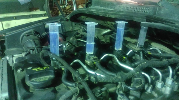

:lol: :lol: :lol: в форсунке в 99% случаев ничего кроме износа и не видно.
100500 раз писАл КАК надо проверять ТА на стружку

Все выходные посвятил поиску проблемы, снимал лючок бака, извлекал стакан, все чисто. Заметил такую фигню: снимаю регулятор на рампе прочищаю, продуваю компрессором, ставлю обратно, машинка едет, но не долго, хватает на 30-40 км. Потом все снова повторяется. Одновременно с промывкой регулятора давления в рампе , снимал датчик с интеркулера, был весь в масле как с наружи так и внутри, промыл, поставил на место, завел чек потух, проехал 40 км., все по новой. Распилил заменянный топливный фильтр, фильтрующий элемент весь черный как замаслянный. Форсы проверил, 1-я и 2-я немного подливают, но не кретично на фоне 3-й и 4-й (менялись, пробежали 50 тыс.). Может всё-таки дело в регуляторе? Уж и не знаю куда дальше копать.
