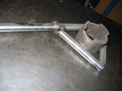

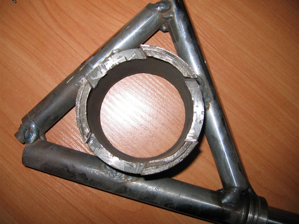

у меня на двигателе уже полазили подобные мужики из мюнхена ( те которые не знают что делают ) - верхняя цепь была заменена , а остальные ( просто счастье для меня ) - не менялись ,резьбы болтов натяжителей и башмаков на верхней цепи сорваны , резьбы на поддоне половина сорвана , закручены саморезы ,подушка правая двигателя наживлена 2-мя наполовину вкрученными болтами из трех , на турбине вместо антифризных шлангов стояли армированные прозрачные садовые( !!!!) шланги , болт шкива коленвала полностью измазан герметиком - срывал его зафиксировав по не всё предусматривающему ( дурацкому - удалено ) совету головкой ( по-моему на 14 ) сняв жестянку - болт согнуло и наполовину вытащило из резьбы в маховике как гвоздь ) - при откручивании пользовался 2х метровым рычагом . час отдал на вытачивание нового правильного по весу и новой геометрии болта ( надеюсь правильным мужикам понятно для чего я это делал ). за полчаса сляпал фиксирующий ключик и затянул как надо . так что пускай те мужики и дальше так крутят, а я не буду и другим не советую - неизвестно какие мужики и как затягивали этот болт . а если бы мне сделали так на сервисе как предыдущему хозяину машины в мюнхене - руки повыдергивал бы самолично ну или просто морду набил бы до потери пульса )) а для сервиса, куда постоянно приезжают для ремонта такие авто , на мой взгляд , стыдно не иметь простой приспособы для безопасного откручивания-закручивания этого болта . неужели в московском сервисе нет пары железяк чтобы сварить подобное ?? я понимаю , пиво можно и зубами открывать , но лично я предпочитаю ОТКРЫВАШКУ . :beach:

dormimal писал(а):стыдно не иметь простой приспособы для безопасного откручивания-закручивания этого болта
я чего то не пойму мы что про разные болты разговариваем или я не догоняю чего то.....?????????

KLIG. писал(а):я чего то не пойму мы что про разные болты разговариваем или я не догоняю чего то.....?????????
да не , :Yahoo!: просто дАртанян уверен в своей правоте , ибо раз у него не получилось - значит ему посоветовали "дурацкий совет" ( а не руки кривые).
не пойму только зачем меня в личке пытаться в этом же убедить ?
я уже и так понял о чем речь , но у нас НЕТ спецприспособы ( вай- вай ) чтоб ломать и без того непрочный шкив коленвала , по этому мы ( по неумелости и недалекости своей) фиксируем за болт маховика , и отворачиваем/заворачиваем любые болты коленвала , а т.ч и на Крузаке ( а там и болт и затяжка в 2 раза больше чем у нас на Сориках).
как уже писАл выше -наверное что то не так делаем.
ну чтот поделать - как умеем , уж.

Сообщение kapger » 06 окт 2014, 08:51
dormimal писал(а):Изображение
лучше сделать ключ с тремя прорезями под спицы шкива коленвала
Размеры подскажешь?

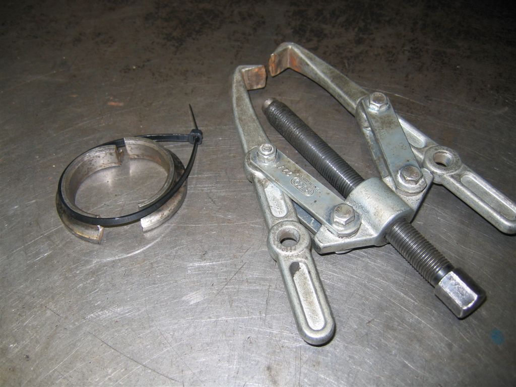

Добавлено через 3 минуты 31 секунду:
разрезанное кольцо от подшипника внутренний диаметр 42 мм
Судя по внешнему виду и по внутреннему диаметру, это от переднего ступичного подшипника?

Сообщение dormimal » 06 окт 2014, 14:19
труба : 74 мм толщина стенок 8 мм, наружный , понятно ,90 мм ,длина 65 мм , пропилы через 120 грд ширина 42 мм , глубина 13 мм - подгоняем для большего соприкосновения со спицами шкива . кольцо от подшипника просто подобрал по внутреннему диаметру из кучи металлолома - не знаю от какой машины , марки подшипника нет .
