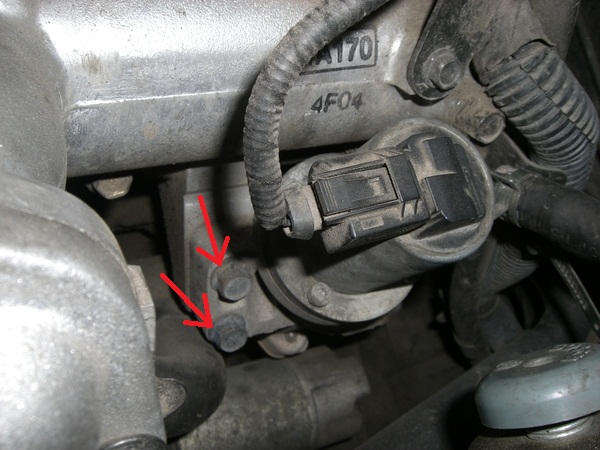

Сообщение zufar » 09 фев 2013, 09:10
Открутились и потерялись (на ходу) два болта крепления ЕГР (смотреть фото) теперь из под него сифонят газы, подскажите кто может данные этих болтов (ДЛИНА, ТОЛЩИНА, ШАГ РЕЗЬБЫ И Т.Д.)

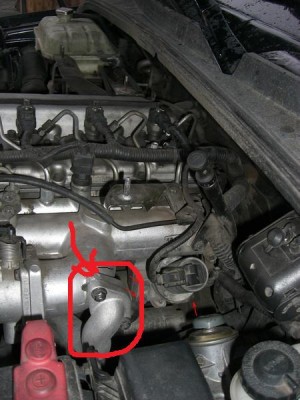

Сообщение diman82 » 22 фев 2013, 09:01
Подскажите из тех кто глушил шпателем. У всех сажа или какая то жижа черная прет между шпателем и щелью. Отмечено красным.

Сообщение val.elc » 22 фев 2013, 18:11
Жижа у тех у кого мотор уже изношен, там должна быть сажа, не жирная и местами спресованая как засохшая глина. А я наобород мечтаю как мне на 145 мотор самовар поставить. И ещё, если на глушителе жирная коёмка, и внутри похожий на коралы в очень сильном уменьшении наросты, то с мотором что то происходит. И то что у вас масло не угарает, а все выше перечисленные симптомы на лицо, это не говорит о том что у вас с мотором всё в полном порядке. По даным химических исследований, отработаного масла, содержится от 5 до 45% топлива на котором этот мотор работает. Это и объясняет постояный уровень масла при том , что весь выхлопной тракт в масле.
