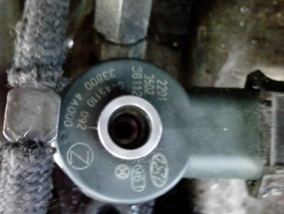

Запчасти форсунки
Сообщение АНДР78 » 08 янв 2013, 20:58
В связи с тем, что тест шприцами выявил сильную течь в "обратку" одной из форсунок, задумался о ремонте данной форсы- у меня 338004A150-или
0445110186 по Бош- классификации))). ОБычно меняют распылитель (0433171719), клапан с мультипликатором (F00VC01033)...а что еще?

Re: Ремонт форсунок
Сообщение Лёха Юрич » 08 янв 2013, 21:16
АНДР78 писал(а): распылитель (0433171719)
для 186-й форсунки распылитель другой 0433171848
719-й для 092 и 306-й. форсунок.
