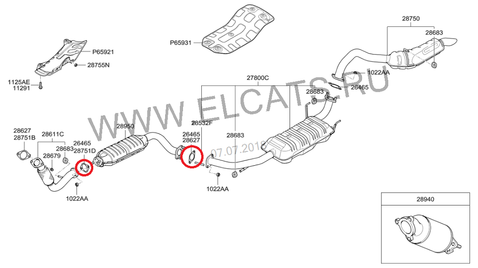

Друзья, кто какие прокладки ставит на фланцы обозначенные на схеме?
Оригинал 28764-3E000 750 ру за штуку.
287513S100 и 287512B300 выдаются как оригинальные замены, более дешевые, можно их ставить???
или есть еще варианты?
