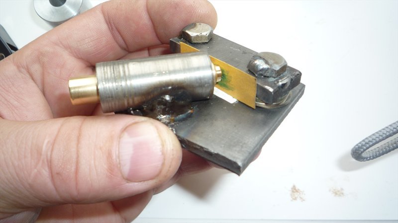

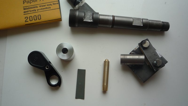

Сообщение NEPTUN S » 14 май 2013, 03:10
Притирал вот такими приспособами,зделал их за 2часа.Так правил притир.Ход шарика стал 0,06.

NEPTUN S писал(а):зделал их за 2часа.Так правил притир.Ход шарика стал 0,06.
если после шлифовки ты ход шарика не регулировал , то это значит что и "промыва" как такового не было , ибо "хороший" промыв это 5-7 соток (а иной раз и до десятки !).
т.ч ты просто "зализал" рабочий след от шарика.
удачи

Лёха Юрич писал(а):если после шлифовки ты ход шарика не регулировал
Лёха я ничего не регулировал,у меня безвыходная ситуация была.Не мог завести,и это случилось резко.Заводилась только с помощью 5куб.бензина. Я за несколько сот км.от дома всё это делал,делал из того что было под рукой.Обратка до этого 1ц-5г,2ц-19г,3ц-4г,4ц-17г(20сек.холостой ход).И было всё нормально,а тут резко бац.Тёр вторую форсунку.Обратка стала 1-5г,2-4г,3-4г,4-17г(20 сек.хол.ход).Я хоть домой своим ходом приехал.В итоге дело было не в форсунке,я воздух не заметил в шприцах-тормоз!!!В баке есть резиновое колечко,вот там и сосало.Но всё таки когда притер она хоть заводится сама стала.
