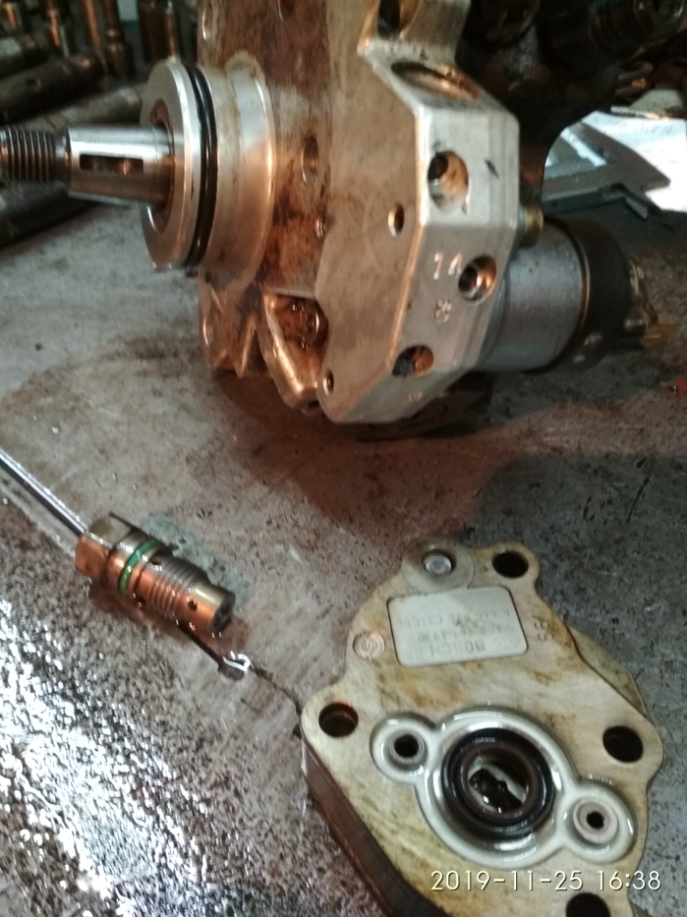

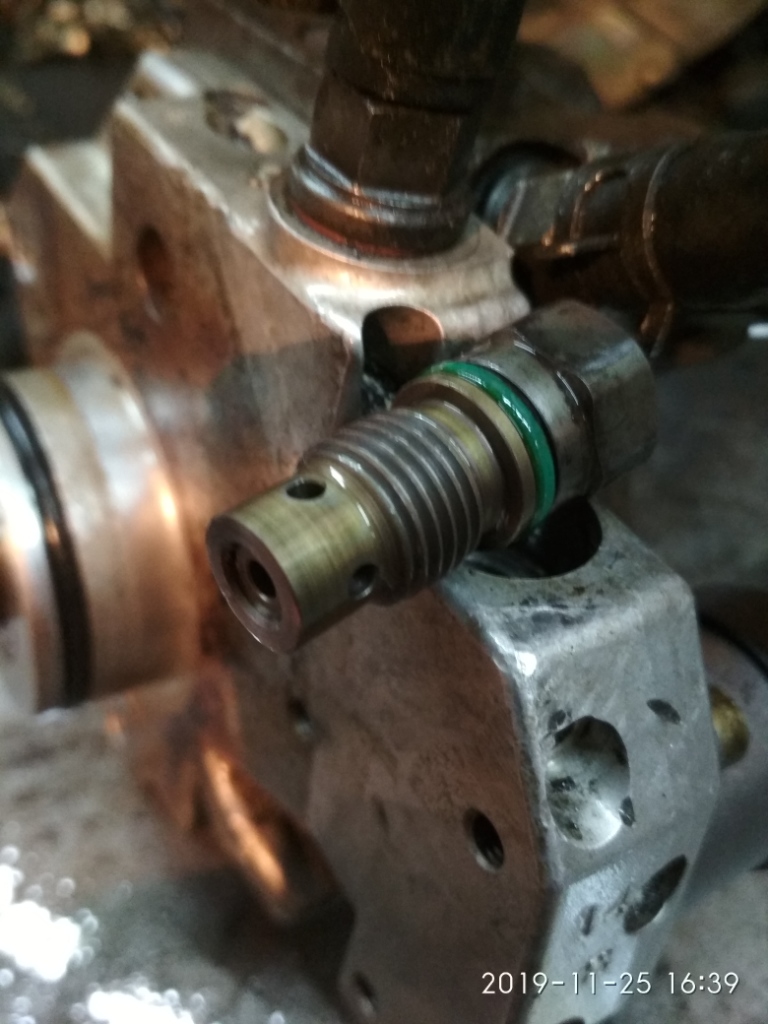

На ТНВД двигателя 145л.с. стоит редукционный клапан работающий на штатный ТННД, замерить давление подкачки на стенде не получилось, на насосе нет выхода для подключения манометра. Снял характеристику с редукционного клапана, в нём имеется дросселирующее отверстие и редукционный плунжер, давление срабатывание плунжера - 2 атм., тоесть это и есть максимальное давление первой ступени, минимальное давление зависит от производительности ТННД, предполпгаю в пределах 1 атм.
Кстати, у кого заводится только с подкачкой, очень большая вероятность зависание плунжера редукционного клапана от поподания как грязи, так и продуктов износа ТННД, что приводит к падению давления первой ступени.
Редукционный клапан топливо в обратку не сбрасывает, а только закольцовывает выход и вход ТННД, так, что при установке электронасоса вместо ТННД, нужно отдельный редукционный клапан в магистраль.

Сообщение slavka1981 » 25 ноя 2019, 20:11
kater61 писал(а):На ТНВД двигателя 145л.с. стоит редукционный клапан работающий на штатный ТННД, замерить давление подкачки на стенде не получилось, на насосе нет выхода для подключения манометра. Снял характеристику с редукционного клапана, в нём имеется дросселирующее отверстие и редукционный плунжер, давление срабатывание плунжера - 2 атм., тоесть это и есть максимальное давление первой ступени, минимальное давление зависит от производительности ТННД, предполпгаю в пределах 1 атм.
я пробовал с другого тнвд этот клапан ставить не помогло.но на том тнвд тоже проблема с тннд была.но что бы на двух насосах умерли эти клапаны .вероятность есть ,но думаю врядли так бывает.в выхи не получилось сделать эксперимент ,на перволёдку уехал.но на этой неделе попробую всё же

Сообщение kater61 » 26 ноя 2019, 15:44
slavka1981 писал(а):но что бы на двух насосах умерли эти клапаны .вероятность есть
Эти клапани из строя практически не выходят, плунжер клапана должен свободно ходить, если заедает, промыть и разработать.
