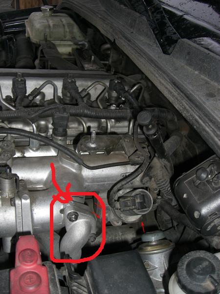

После заглушки ЕГР в двух местах дым при подъёмах в горку никуда не делся.Здесь посоветовали подкрутить болты-гайки получше.Вот сегодня и "подкрутил".Одна гайка осталась в руках вместе с частью шпильки .Прошу камнями не кидать и так не весело.Как выходят из положения в таких ситуациях?

Ну что сказать....плохо но поправимо. Принимать решение тебе самому, но я бы....снял эту "приблуду"...где шпильку оборвал, и к токарю, он или шпильку вывернет и другую тебе выточит....или высверлит...нарежет новую резьбу и ....ремонтную шпильку.
Кстати, сам подумай...если бы ты не затянул гайки...то или воздух в впускной коллектор подсасывало (что ты услышишь)...или выхлопные газы выбивало бы (что и услышишь и увидишь) НО на дымность это уже не повлияло бы...никак. Так что...зря ты ТАК затягивал((((

ну лично я вижу два варианта выхода. первый конечно предпочтительней высверлить обломок шпильки и заменить новой, второй прокладку обильно намазать герметиком для выпускной системы и оставить на одной шпильке. Если у тебя дымит то причина значит в другом, а не в егр или воздуха мало- проверяй интеркуллер патрубки если дырявые то обязательно должны быть следы, потеки масла с пылью которая на него садиться или топлива в цилиндры сиииииильно много льет.

Заглушил вчера пластиной из полированой нержавейки 0,9мм.
Посторонних звуков не прибавилось, резвость на переходных режимах однозначно выросла.
Дыма нет, но вроде не было и раньше.
