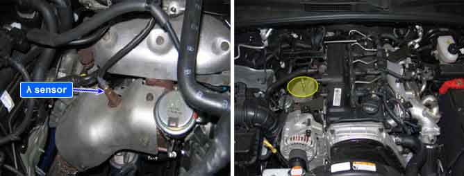

ЗЫ:Sereg@ скинь мне в личку корейский ВИН машины, забыл я тебе вчера номерок лямбды посмотреть :oops:

vasco писал(а):забыл я тебе вчера номерок лямбды посмотреть
Для дизельного Sorento?

Сообщение vasco » 08 авг 2012, 20:41
а что удивляет?

vasco
А где он стоит? В каталоге смотрел не нашёл...

Сообщение vasco » 09 авг 2012, 09:28
Denis_Vladivostok писал(а):где он стоит
393504A410
