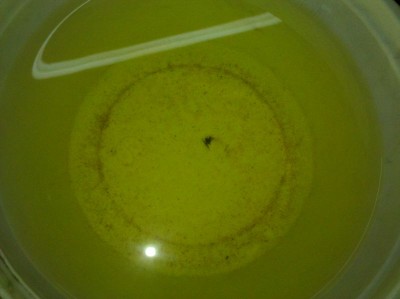

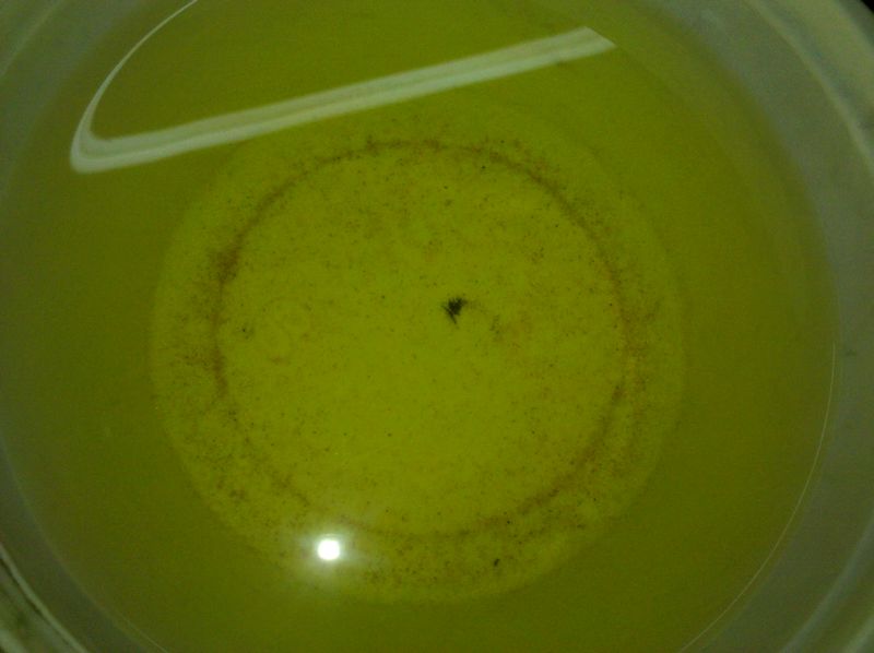

Сообщение bfill » 08 окт 2012, 14:37
Поменял топливный фильтр (после 15 тысяч) со всей емкости фильтра стружки набралось пол спичечной головки. ПОДСКАЖИТЕ, означает ли это начало конца ТНВД (или середина)? Пробег реальный 160 тыс км. Обратка в форсунок: 1 - 12, 2 - 12, 3 - 20, 4 - 50мл

Сообщение keksoid » 08 окт 2012, 15:08
стружка то магнитица ? или как блестки ? я сливал когда с фильтра - оттуда вылилась соляра, вода и еще хз что
