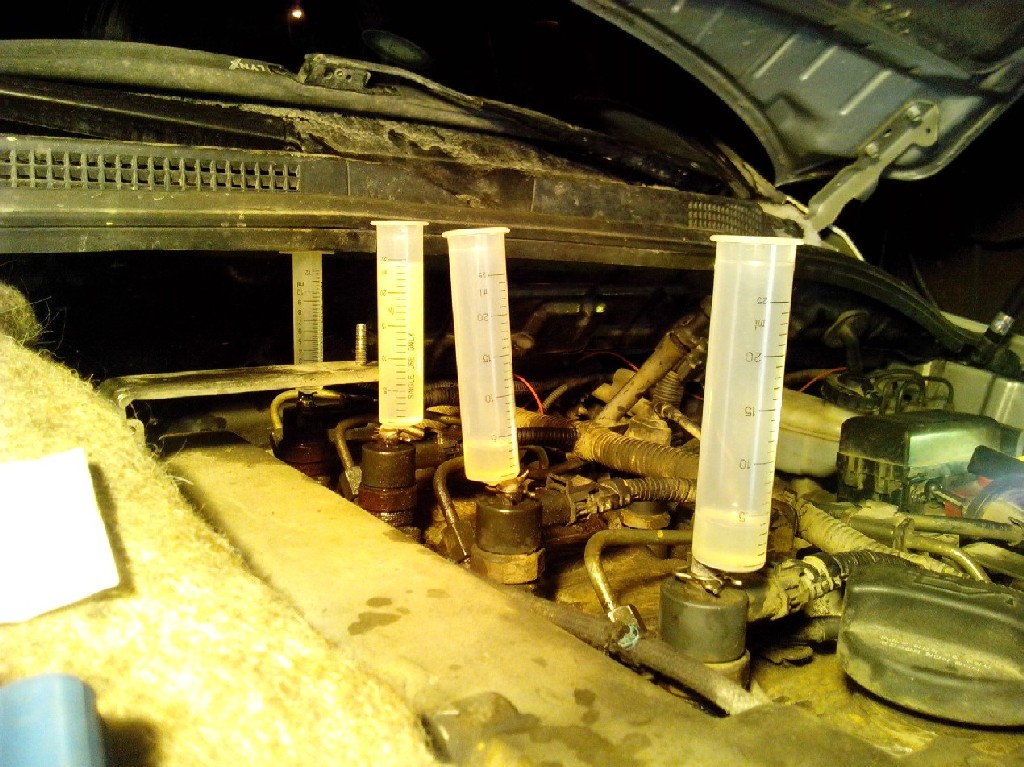

Приветствую ВСЕХ! Попал на ЭТУ же тему... Перехватил 10л. солярочки на весёлой заправке "Для Вас" (Кедровчане и Кемеровчане в курсе). Через пару дней заглох на ходу, потом ещё раз... 22.02.14 поменял топливный фильтр. 23-го подарок: выехал со двора, заглох и ... больше не завёлся... Проверил обратку - льёт клапан на рампе - заказал, поменял не помогло. Когда с пинка (педалировал) завёл на минуту, оказалось ещё две форсы льют
1-я, 2-я по 4мл, 3-я 25(!)мл, 4-я 15мл. шприц через край до лужи на крышке..

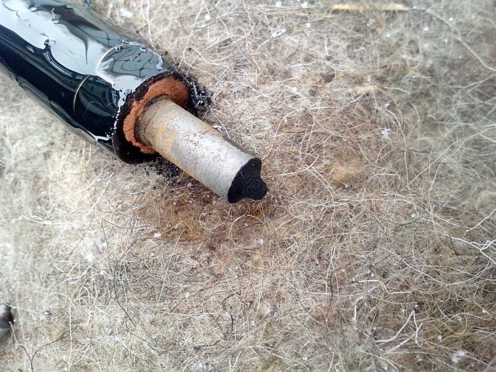

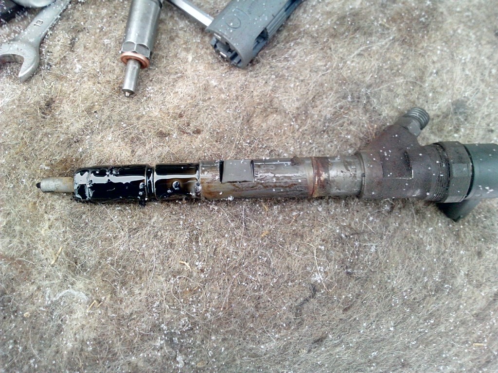

3-я форса
распылитель 3-й форсунки

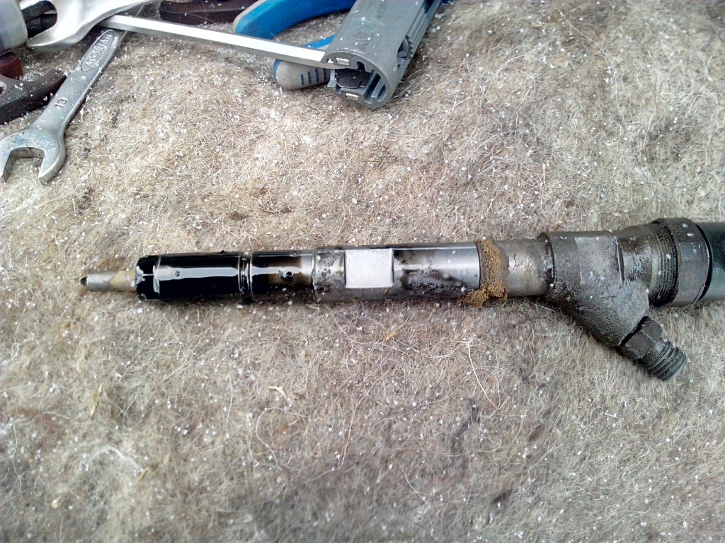

Масло на форсунках!!!
ТАК И ДОЛЖНО БЫТЬ????

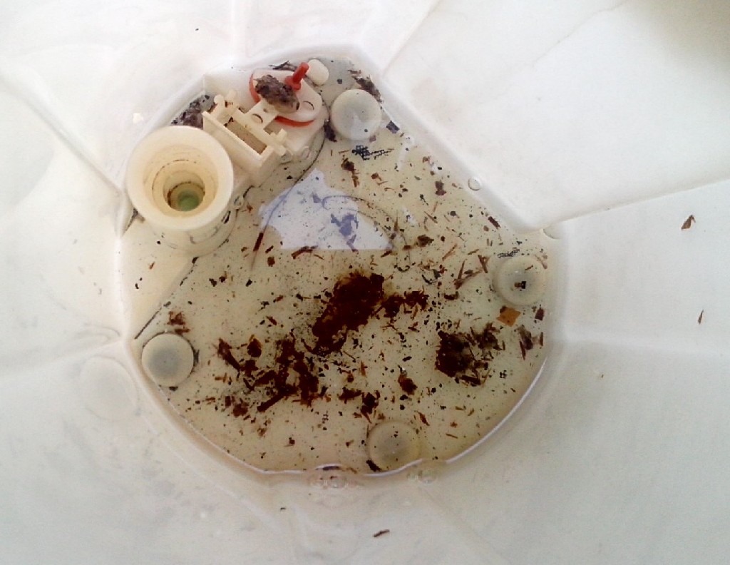

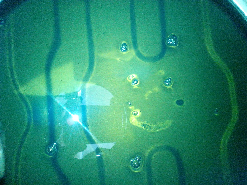

Больший шок от содержимого стакана баке
грязь
сам бак чистый
Пошарил намагниченной отвёрткой в стакане - ПИПЕЦ!!! На кончике отвёртки пыль металлическая!!!!
Конец ТНВД(или может всё-таки с той же заправки откуда и грязь) ???
Специалисты прокомментируйте пожалуйста фотки... На диагностику денег не осталось - на з\части ушли....
Чего дальше делать (пока форсунки едут) и чего ждать?

для начала сливать соляру промывать бак и топливную систему ВСЮ!! я так иделал прежде чем форсы новые воткнуть.

Мятрик писал(а):Масло на форсунках!!!
чот резинового колечка на ней не видно, видимо масло из клапанной крышки....
Re: Перестал заводиться Сорик
Сообщение олег д » 09 мар 2014, 23:02
Gubkin писал(а):чот резинового колечка на ней не видно, видимо масло из клапанной крышки.
Саня, видно там все,коричневое кольцо стоит, посмортри аккуратней.

Как минимум мыть бак и менять фильтр , и надо проверять ТННД , если стружка от него , то можно относительно не дорого купить и заменить ?

Спасибо, буду мыть бак, хотя заглядывал, когда стакан вынимал - чисто... ТННД ещё сниму. Клапан на ТНВД снимал, разглядывал, продувал, тоже следов стружки никаких.... А коли ТННД неразборный, как определить, что ему каюк?

Сорик ожил! Сняли бак -чистый , в стакане похоже ВСЯ грязь была... Промыли, продули все трубки, клапан на ТНВД( "болт" на 16) клапан-регулятор ТНВД, прополоскал в солярке ТННД. ТННД гоняет соляру при лёгком вращении отвёрткой, чуть резче аж плюётся. никаких соринок не обнаружилось. Заменил 3, 4-ю форсунки на новые. На обратку поставил фильтр -"контрольку" чтобы за ТНВД следить. Прокачал (наверное плохо..) топливом все трубки, рампу (сначала помпой, потом стартером). Час скакал возле мотора- не заводится... Потом опять все трубки ослабляли- затягивали, воздух выгонял-выгоняли... Завелась, но не надолго. Секунд через 15 заглох. Оказалось -не протянули толком гайку трубки на ТНВД травила.... Потом опять вкруговую воздух сгоняли.... Когда наконец-то завелась, подкачивал "лягушкой" пока в "контрольке" пузырьки не пропали. Тарахтит. Прогрелся, вроде не так тарахтит. По газовал - вяло реагирует на педаль.
