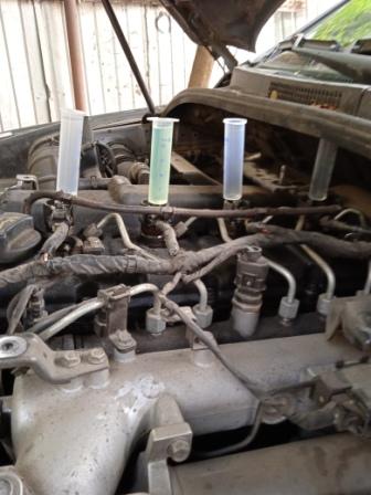

Сообщение Serjant » 23 июн 2021, 12:46
Моя Тоже,стала на горячую плохо заводиться (( а ещё задерживает высокие обороты двигателя при движении когда разгоняешься,выжимаешь,сцепление переключать передачу,а она удерживает высокие обороты,потом только начинает сбрасывать,когда надо опять на газ нажимать ((( что делать не знаю ((. Форсунки проверял на обратку шприцами,за минуту работы в обратку набирается 15 кубиков. На стенде проверил,показало что первая даёт большую полачу в цилиндр,по сравнению с остальными((

Re: Не заводится (плохо заводится) на горячую
Сообщение Maslin58 » 29 авг 2021, 21:49
2я форса набрала за 30 сек.ХХ
Машина стала хуже заводиться "на горячую". Стала больше дымить на резких разгонах. Проверка "на обратку" показала сильный перелив 2Й форсы. Поставил б.у. Ничего не прописывал. Поставил новую медную шайбу и резиновое кольцо. Всё нормально. Заработало сразу. Запускается быстро. Дым вроде пропал.
