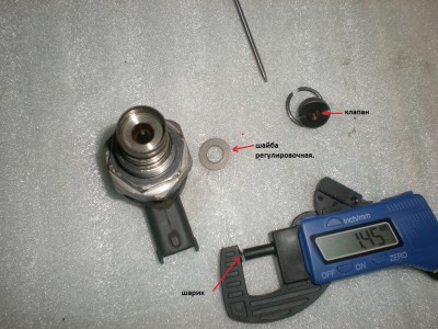

Qwert1 писал(а): Подскажите этот нехороший датчик на торце рейки можно проверить по сопротивлению,
Этот датчик имеет сопротивление 3,2 - 3,7 Ом , или индуктивность 1,800 - 2,000 мГн.
Межвитковое замыкание или обрыв очень редкий случай. Пробой на корпус исключен самой конструкцией укладки катушки.
Основная проблема у этих клапан-регуляторов аварийного давления, износ клапана и шарика
Их можно восстановить путем притира клапана и замены шарика.
Ниже фото разобранного клапана который буду восстанавливать.

мухтар писал(а):Их можно восстановить
ишь ты как быстро меняется мир :Yahoo!: :Yahoo!:
еще не давно всем форумом объясняли ( и показывали фотки) спицалисту про наличие фильтра на РЕГУЛЯТОРЕ и что эти регуляторы можно восстанавливать , а он "ржал" над этим ( когда я говорил что восстанавливаю регуляторы и проверяю на стенде ) а нынче набравшись знаний сам полез в него , да как аффтаритетно , с фотками с описанием что где и чего 8)
есть , есть все таки толк от жарких споров - умнеет человек , не быстро , с трудом - но умнеет.
так держать :wink:
самое забавное что далее будет сказано что спицалист давно знал устройство регулятора и что его можно чинить , просто не хотел :Yahoo!:

мухтар писал(а):клапан-регуляторов аварийного давления
"Клапан-регулятор аварийного давления" - это что-то новенькое. Т.е., аварийное давление нуждается в регулировке. От очень аварийного до приемлемо аварийного? Забавно :D

Сообщение мухтар » 14 июн 2017, 09:46
BlkDem
Мы уже это обсуждали на нескольких страницах. И я не хочу продолжать этот спор.
Там мы разошлись при своих мнениях.
И на счет клапана могу сказать с уверенностью что этот клапан именно так и называется , и именно эту роль и выполняет.
Я еще раз могу объяснить коротко .
Этот клапан не регулирует давление . Этот клапан регулирует пик нормы давления около аварийного, к определенно приложенной мощности на двс .
Редукционный клапан - Само слово "редукция" уже о чем то говорит.
А там хотите поймите хотите нет.

Re: Ошибки топливной системы P1186, P0088, P0087
Сообщение BlkDem » 14 июн 2017, 10:00
мухтар писал(а):Редукционный клапан
Где написано, что это редукционный клапан?
31402-2A400 (0281002507 - по бошу) - Регулятор давления топлива. "Pressure control valve DRV 0281002507"
Прими это уже, хватит фантазировать.

Сообщение Лёха Юрич » 14 июн 2017, 10:26
мухтар писал(а):Там мы разошлись при своих мнениях.
это вы там разошлись со здравым смыслом , а все остальные остались при знаниях и понимании что и как работает.
хотите опять колыхнуть тему ? давайте.
итак - что считается "аварийным" давлением с вашей точки зрения, в цифрах пожалуйста
Добавлено через 3 минуты:
BlkDem писал(а): От очень аварийного
.. .до умеренно аварийного :)
Добавлено через 1 минуту 23 секунды:
мухтар писал(а):Этот клапан не регулирует давление . Этот клапан регулирует пик нормы давления около аварийного,
очередное обострение %)
ЗЫ: иде осцилограммы , любезнейший, уже весь форум заждался когда мужик "сделает" ;)
там более чем наглядно было бы видно КАК работает регулятор.
видимо по ЭТОМУ вы так упорно увиливаете от данного вами обещания выложить осцилограммы
Добавлено через 4 минуты 55 секунд:
мухтар писал(а):И на счет клапана могу сказать с уверенностью
с не меньшей уверенностью вы ранее утверждали что и фильтра сетки на нем нет
