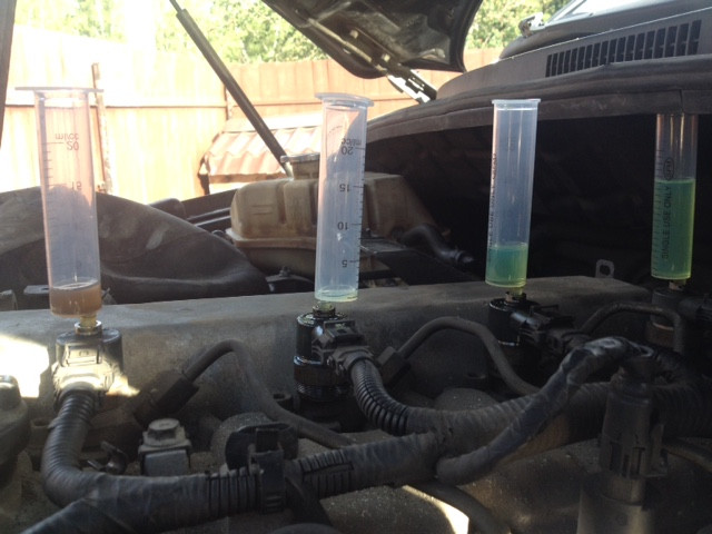

Сообщение Евдженио » 18 июл 2017, 16:27
Доброго всем дня.
Уважаемые можете подсказать что это такое? В первой форсунке после теста, идет не соляра а пиво какое то. Что это может быть?
Евдженио
Сообщения: 3
Зарегистрирован: 18 июл 2017, 15:27
Откуда: Новосиб
Re: Не заводится (плохо заводится) на горячую
Сообщение Gubkin » 18 июл 2017, 18:08
нормально всё
я бы больше волновался по 4-ой форсунке
Сообщение Евдженио » 18 июл 2017, 18:32
А почему всё нормально, это ведь с каким то осадком. Может её тоже в ремонт?
Евдженио
Сообщения: 3
Откуда: Новосиб
Сообщение Дед Форсуныч » 19 июл 2017, 11:04
Осадок был бы везде , он не может быть в одной форсе ! Это ржавчина от самой магистрали.
